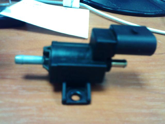

Drull
Сообщений: 144
Зарегистрирован: 04 авг 2009, 20:05
Авто: Audi A4 2.0T Quattro
Сообщение Drull » 24 ноя 2009, 13:00
Вообщем сломан был магнитный клапан 06F906283F... видимо ещё летом при аварии...
но не одно СТО не дало нормального заключения
Офицалы на Ауди сказали - турбине ППЦ
Сто №1 (пару штук) - датчик турбины
Сто №2 - насос топливный
Сто №3, или гаражные ребята (тоже пару штук)- ещё какие то причины называли (я уже точно не помню)
В итоге, как писал выше, нашёл на русском ауди-клубе примерную проблему. Купил клапан в Германии... приехал его ставить. Мастера начинают говорить, что проблема не в нём - нет смысла менять... Но я всё же настоял. В итоге как только подняли машину и подлезли к клапону... увидели его соседа - поломанный магнитный клапан(06F906283F) Был сломан один из сосков, что и довало утчеку воздуха. В итоге под заказ привезли и это клапан...
Поменял... машина - пуля. Теперь опять не страшно поврачивать налево :lol:

Сообщение blondin1981 » 24 ноя 2009, 16:49
Подкинь информацию по магнитому клапану как от выглядит.
Drull
Сообщений: 144
Сообщение Drull » 24 ноя 2009, 17:03
blondin1981, вот такой... должен быть ещё один серый сосок верх - он обломан
