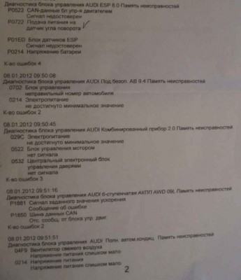

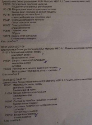

При утренней заводке машина на холостых не набирает свои 1100-1200 об/мин, стартует с 900 об/мин и выше уже не подымается, при этом чувствуется что то ли поршни, то ли вал вращается как бы с трудом, с проворотами при этом машина вибрирует капитально, видно даже со стороны как она покачивается(( через минут 5 вибрация затихает, и начинается постукивание (можно даже сказать поцокивание) видимо в двигателе, есси погазовать немного, то оно утихает и только тогда мотор урчит нормально. Если газовать сначала заводки, на высоких оборотах посторонних шумов и вибрации нету, как тока стрелка опускается до 900 об/мин, см. выше, при этом всем кушает масло (за 5000 все скушала), горит check engine, а в последнее время он вообще начал моргать!! check снимали пару раз, но он снова появляется. подскажите в чем может быть проблема?

еще не кончилось, а тока начинается паходу))) вобщем проблема с вибрацией машины была устранена путем замены клапана вентиляции бака (это один из трех клапанов, которые периодически выходят из строя, так сказать "профессиональная болезнь" этих движков) он был разгерметизирован из за чего случались "пропуски" зажигания из за которых машина и дрожала, после замены пропали все ошибки кроме одной и зовут ее: 012555 P310B Low pressure (низкое давление топлива), покурив российский форум ауди, выяснил что эта ошибка стала встречаться достаточно часто имеено на этих моторах, но поскольку этот движок относительно свежий, "классического" решения этой пробемы нет, его ищут интуитивно, самая популярная версия - износ колпачка (или кулачка) толкателя в ТНВД (в точной связке слов могу ошибаться), решается путем снятия и разбора ТНВД и замены соотв. детали. Были и другие варианты: замена датчика низкого давления G10, замена топливного фильтра + чистка сетки на насосе, блок управления бензонасосом, чистка форсунок, клапан абсорбера, однако вариант с колпачком ТНВД был самым актуальным и после его замены у людей все работало отлично. С этого и я начну))

Диагноз поставлен, и неутишительный((( толкатель изношен, не в хлам конечно, но на нем видны следы трения + износ кулачков на распредвале.... итог: замена распредвала и толкателя((

Если толкатель изношен, но не до дыр, то как может быть износ кулачков распредвала? Вариант один - уже видимо ранее кулачек толкатель насоса пробивал. Заменили насос и толкатель, на валы забили. Я бы для успокоения совести перед заменой валов (дело то затратное) логи бы снял с новым толкателем в группах 103-107-140, а там смотреть на необходимость замены впускного вала.
