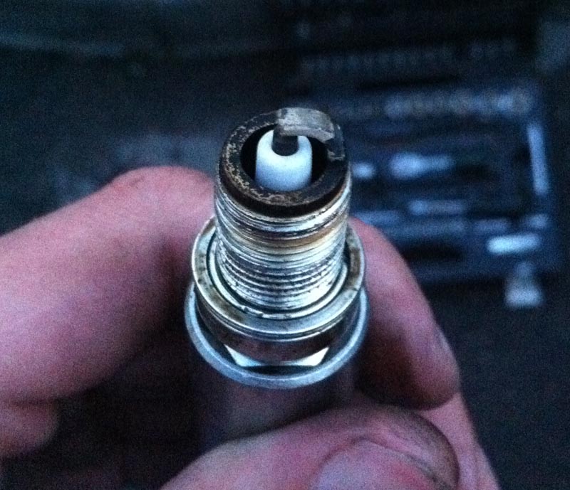

Мама купила А4 Б7 2.0 вроде без турбины.
При заводке на холодную машина заводится, пару секунд троит и глохнет за выхлопной трубой на асфальте появляются капельки вроде масла. После 3-5 заводок глохнуть перестает и дальше при езде все нормально.
На СТО чувствую скажут менять компрессионные кольца.
Есть ли опыт решения похожих проблем? как можно определить точно в чем проблема, чтобы не мучить двигатель ненужными процедурами?

Prosto znau chto y dvigatelej 2.0fsi est' problema svyazannaya s salivaniem svechej, vsledstvii mashina ne zavoditsya... Lechitsya bonal'nim vikrychivaniem svechej I prodyvaiem... Syzhy po passaty, no motori dymau odinakovie...

Ауди А4 2005г.в. двигатель 2.0 бензин без турбины. Вин: WAUZZZ8E05A552906
Выкрученные свечи все в масле.
Компьютерная диагностика ошибок не показала - но диагностика делалась на прогретой машине.
