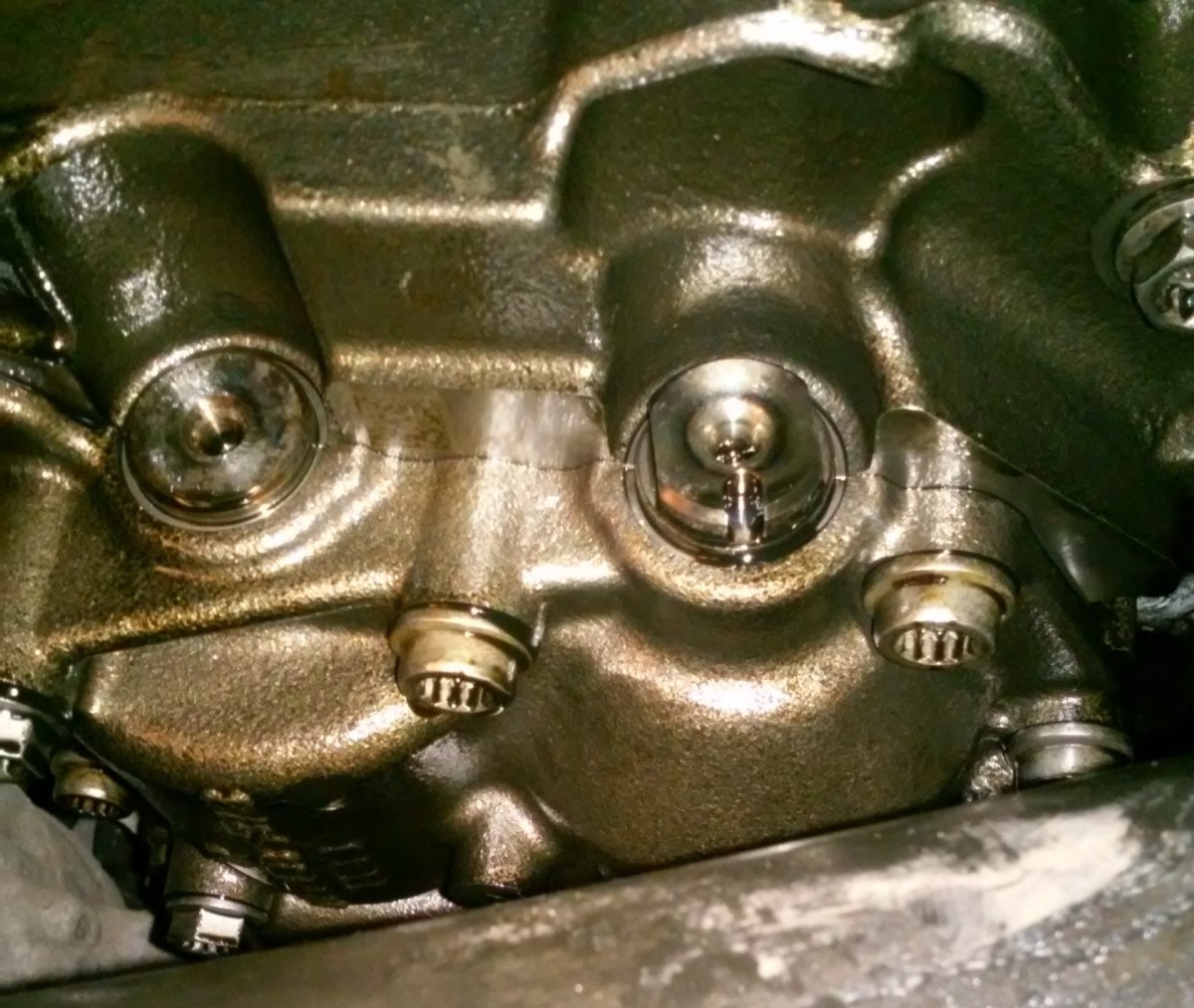

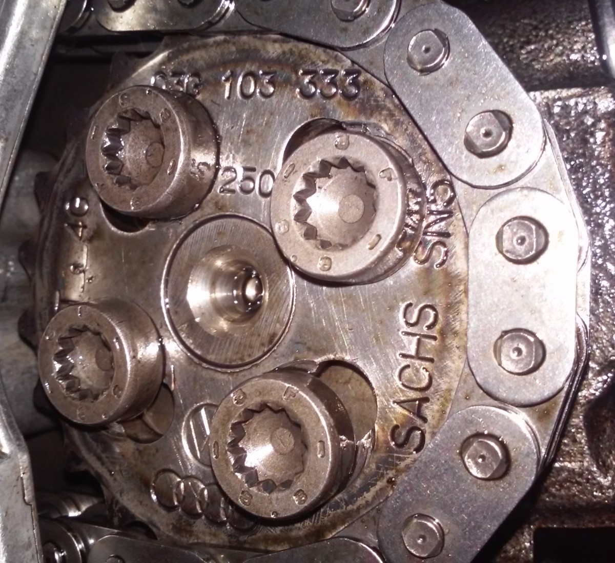

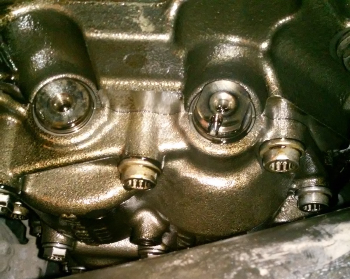

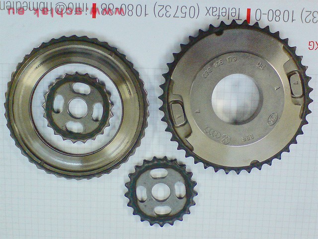

У меня большая звёздочка цепного привода , та , что напрессована на коленвал , под усилием имеет некоторый угол проворота относительно КВ!
Балансирный вал, если его захватить ключом, проворачивается вместе с цепью в обе стороны (до упоров), при зафиксированном в положении ВМТ коленвале. Причём возврата в исходное положение нет , в какую сторону не "натяни" , там же и останется ... и усилие меньше , чем для затяжки болта на маленькой звёздочке.
Это так и должно быть , или что-то тут не так ? Что внутри большой звёздочки , демпфер крутильных колебаний ? должен ли он как-то пружинить (возвращаться в исходное положение) ?
На прилагаемых фото видно границы этого проворота , из одного крайнего положения , в другое . Причём для того , чтобы добиться чего-то по-среднему , ведомую звёздочку нужно загнать в крайнее положение (не по старому месту). И непонятно , как ставить на "это дело" призму (VAG T 10255 RB/MA) ...
Если кто держал в руках большую звёздочку , разъясните , пжл , как должно быть ...
p.s.: Морду не разбирал , переднюю крышку КВ не снимал. И плохо , если вдруг туда всё-же придётся лезть , заказывать звезду , стягивать-натягивать её на горячую ... :x
