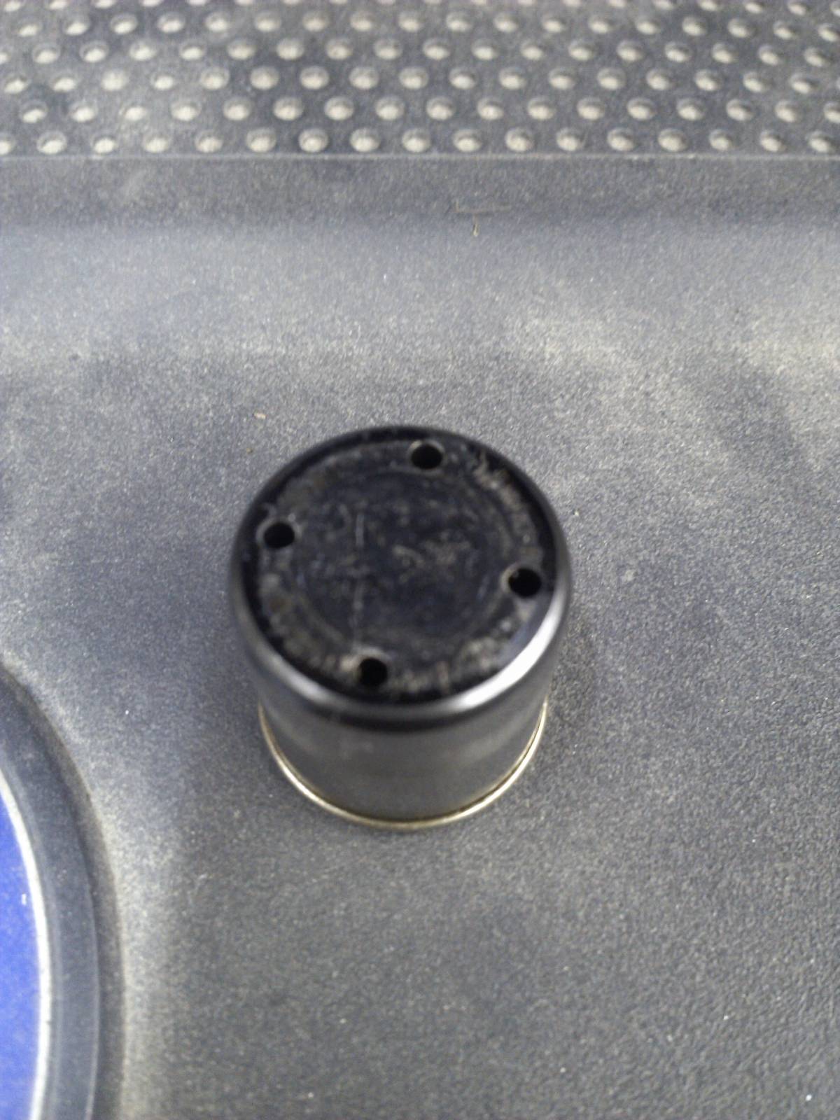

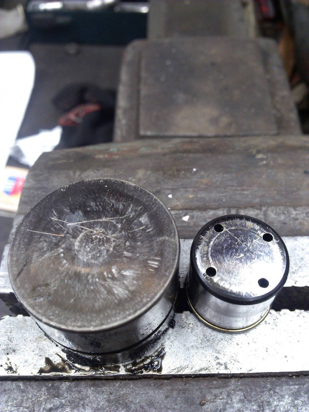

Сообщение DIA » 07 дек 2016, 13:20
Давно хотел показать но только вот попалось. вот такой плунжерок который маленький на картинках стоит на приводе насоса TFSI. скорее всего он поверхностно закален или напылен отбеленным чугуном но сути не меняет через определеное время поверхность трущееся выкрашивается и становится напильником. этот плунжер по утверждению прошел всего 80 тыс, если это так а оно так и есть то советую их менять для очистки совести что бы не получилось как на картинках снизу, выход со строя плунжера это пол беды деталь копеечная и работа тоже но он потянет за собой кулачки на распредвале а там уже не копейки, Просто для сравнения гидрики с такими же болячками как оно иногда заканчивается причем и не слышно пока дырка не образуется..
