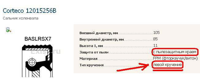

не забудь, что сальник нужен левого вращения :exclaim_NG:

У меня лежит елринг, а вот направление вращения не смотрел. :eek_NG: Надо будет посмотреть, что бы снявши коробку потом не бегать. Я так понимаю еще и болты на маховик нужны.

awson писал(а):чей?
Так как купил уже мой.
Производитель Elring, страна - хз :dry_NG:
А за номерок сальника спасибо, мне почему-то кортеко больше нравится.
