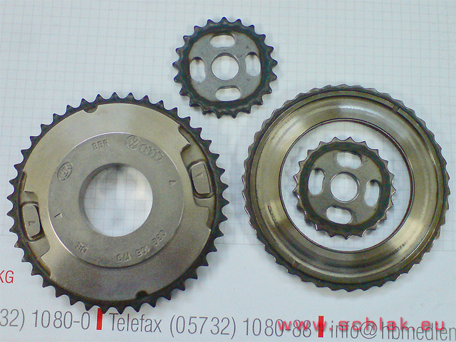

значительно износились звёздочки и цепь на приводе масляного насоса и балансирных валов, которые находятся в поддоне...
Лечение:
была произведена замена изношенных звёздочек и цепи... Выяснилось, что звёздочка (наиболее изношенная), собрана в узел, имеющий демпферные пружины, для гашения рывков при работе, и, к тому же напрессована на коленвал на «горячую»... Удалось её, однако, предварительно нагрев, стянуть с помощью съемника... Имея уже полученный опыт, новую звёздочку нагрел газовой горелкой до 240°С (предписано производителем, если нагреть больше, то могут отпуститься зубцы) и, в обратном порядке, запрессовал на коленвал… Для установки и правильного позиционирования балансирных валов, необходимо, в первую очередь, выставить коленвал в положение ВМТ. Для этого использовалась приспособление для замены зубчатого ремня - VAG T 10050. Для установки и позиционирования балансирных валов использовалась призма - VAG T 10255 RB/MA... Вся оставшаяся часть процесса сборки производилась в штатном режиме…
Вид на коленвал, старая - "лысая" шестерня пока ещё не снята...
Съёмник + нагрев позволили снять изношенную шестерню...
Слева и вверху - новые запчасти, справа - изношенные. Разница - очевидна...
Газовая горелка позволит посадить новую шестерню на вал, главное не перегреть выше 240 градусов C...
Новая шестерня успешно посажена на вал...
