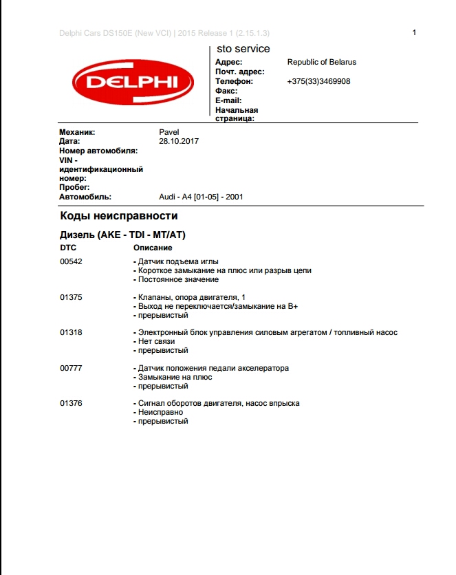

Подскажите на что могут указывать 3 последние ошибки? Появились после замены платы ТНВД.
Машина заводится едет, все ок. Как до 90° нагреется, на холостых глохнет. Две первые ошибки не рассматриваем, они уже с покупки были.

Две из них прямо указывают на неисправность ТНВД, одна на датчик положения педали акселератора, глохнет думаю от ТНВД, от датчика будет потеря мощности и как правило повышенные обороты хол хода.

DIA подскажите, до замены платы этих ошибок не было. И меня заверили что по насосу проблем нет. Машина после замены платы( были проблемы с тормозами) проехала не больше 100 км. Что могло стать причиной?

Ничего не подскажу все ошибки указывают на неисправность ТНВД с чем это вызвано проводка насос итд итп разбирайтесь сами с тем кто вас заверяет. В личке русский перевод этих всех ошибок думайте сами решайте сами, черное можно сделать белым у некоторых это получается.
