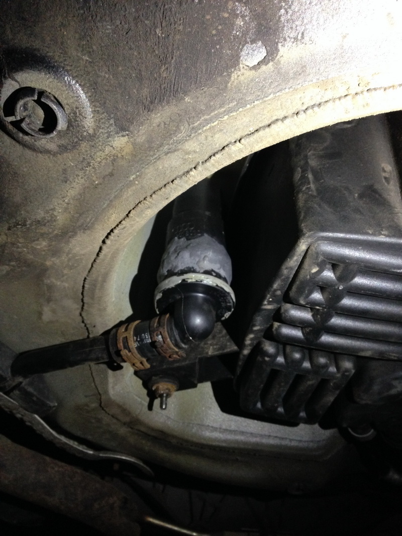

Собственно отписываюсь по своей проблеме с вентиляцией топливного бака. клапан N80 щелкает, внешне работает ок, но ошибка все равно появлялась. В результате был куплен еще раз новый клапан и все Ок. ошибки нету.
Собственно теория следующая родилась, новый клапан который до этого купил, просто сосал в себя пыль, через оборванный шланг из под крыла, на предыдущей странице фото и был загажен от того и стал время от времени залипать, хотя тесты его проходили на ура. 1 раз только не прошел, тогда -то я и засомневался в нем, но подумал мало ли, может так какой сбой.
В результате имею ошибку только по лямбде, до этого читал, что она вполне может быть связана и клапаном N80, так как не поступало нужно количество воздуха от клапана и собственно в ступало в работу лямда-регулирование. Но что есть то есть. Главное что вентиляция побеждена и 3 лет не прошло

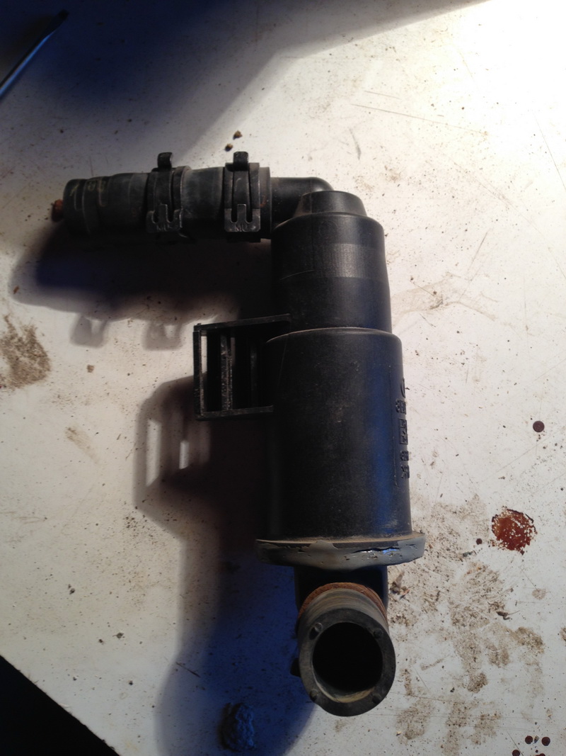

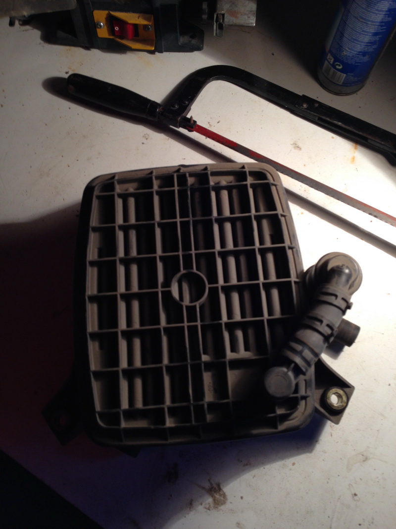

Были проблемы с заправкой - постоянно отщелкивался фиксатор на пистолете. Также часто постукивало в бензобаке.
Проделал процедуру, описанную на нескольких форумах. Снял адсорбер, проверил - фильтр не продувался. Распилил фильтр и выкинул из него все содержимое. Склеил холодной сваркой и поставил на место. В результате проблема с заправкой решилась, постукивания со стороны бензобака пропали.
