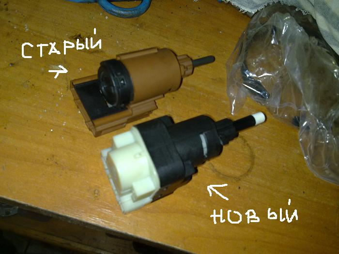

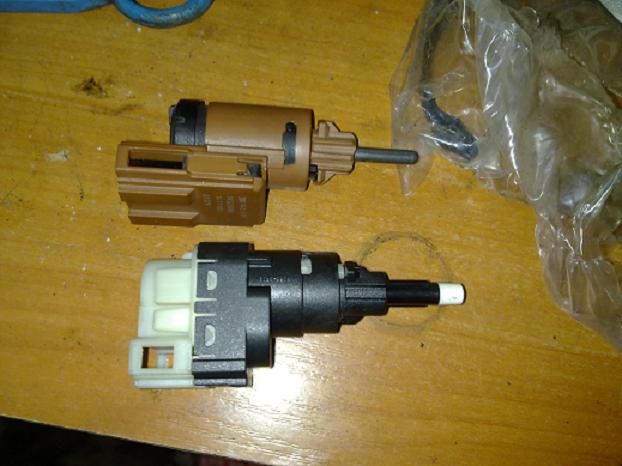

Помогите! а4 b6 Вариатор 1.9 TDI 2003
Купил лягушку тормоза на экзисте. Немного отличается от оригинала, поставил - не работает. Ну думаю брак привезли.
Снял, просверил тестером - не бьётся - нет контакта и всё тут!
А старую лягушку тестер берёт и всё нормально.
Заказал лягушку из Польши, привезли точно такую же как с москвы с экзиста. Не ставя её пробиваю тестером - НЕТ контакта! Что делать?? Может есть специальная технология установки?
Не знаю что и делать. Суть в том, что старая лягуха и тестером бьётся!
Помогите чем можете.
По выше указанным рисункам ничего не ясно!
Добавлено спустя 38 минут 39 секунд:
Вот тут два датчика - тёмный - оригинал
Добавлено спустя 1 минуту 47 секунд:

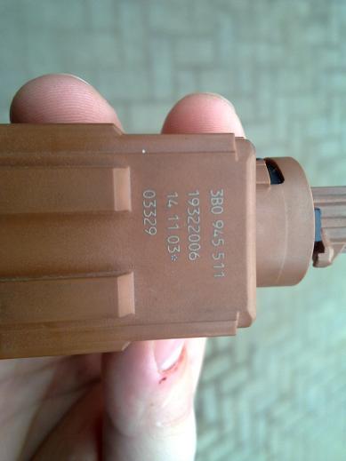

Это номер оригинала
Добавлено спустя 1 минуту 37 секунд:
Вот ещё

Так это и есть старая лягушка ? Нового номера нет, т.к. сейчас не т возможности помотреть, но и по экзисту, и в польше скаала что такого нмера как на оригинале не существует - и выдаёт новый номер. в двух местах разве могут ошибаться....
А ещё поляк скаал, что номер изменился. Вообщем выдаёт белый с чёрным.
Добавлено спустя 1 минуту 55 секунд:
Может этот датчик как-то специально ставить надо что бы он заработал.... в чём суть?
Добавлено спустя 8 минут 41 секунду:
Причём и новый прекрасно становиться на место старого!

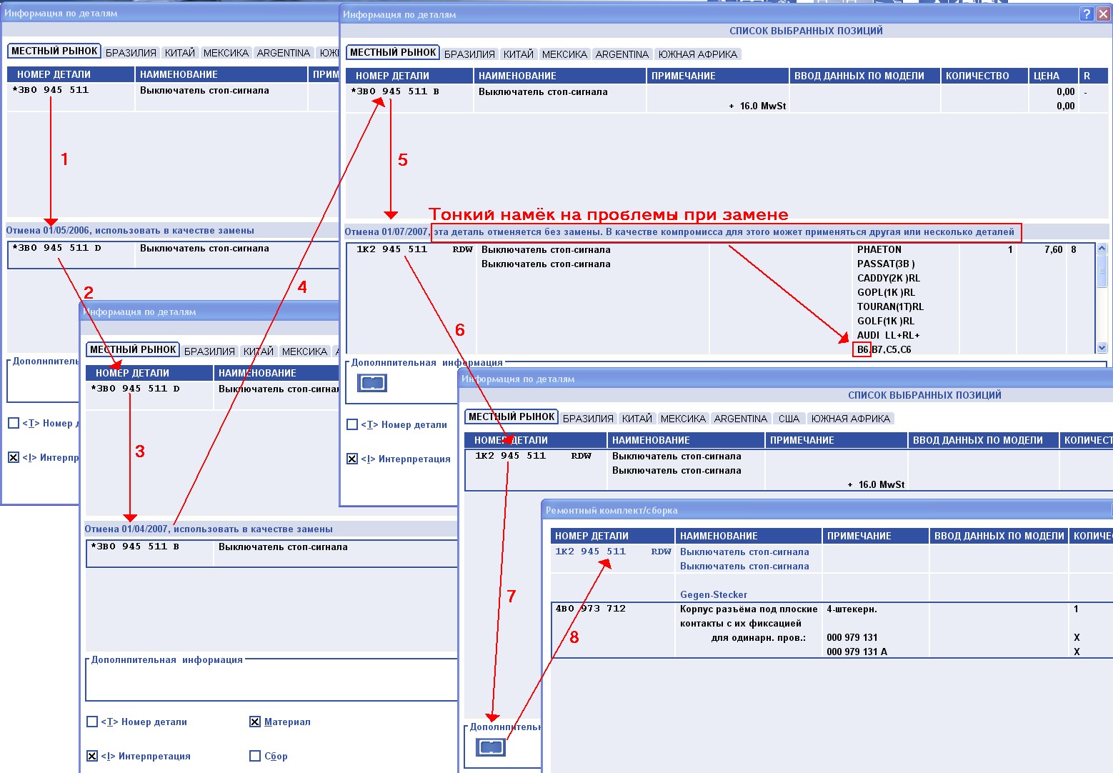

Я так понял, что тёмный - это чёрный, т.е. оригинал. На фото выложен каталожный номер 3B0 945 511 коричневой "лягушки" и я справедливо сделал вывод, что это новая "лягушка".Shubic писал(а):Вот тут два датчика - тёмный - оригинал
Он правду сказал. Ваша "лягушка" несколько раз отменялась и заменялась на более усовершенствованные. Так вот, после всех отмен и замен ваша "лягушка" с номером 3B0 945 511 превратилась в "лягушку" 1K2 945 511 RDW.Shubic писал(а):... ещё поляк скаал, что номер изменился.
Именно такую же лягушку (...RDW) был купил Vitaliyak.
Добавлено спустя 10 минут 32 секунды:
Ведь и не удивительно, об этом ETKA намекает:Vitaliyak писал(а):та, что пришла с экзиста сильно отличалась от той что стояла... но она как то стала на место и исправно выполняет свою работу
