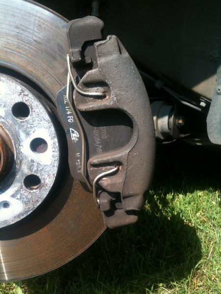

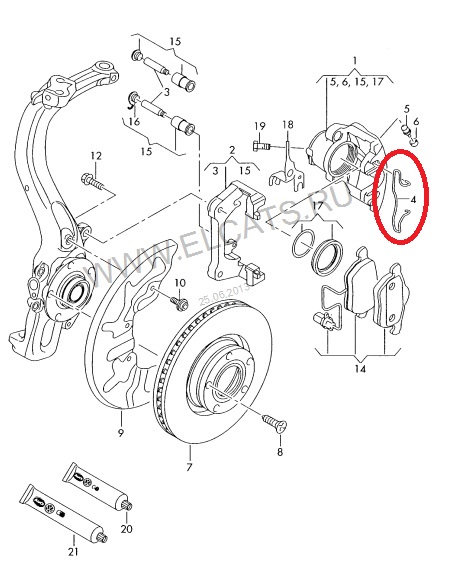

Сообщение bykot » 25 июн 2013, 09:41
недавно обнаружил у себя такую же проблему, что-то гремит слева, когда открыта форточка, с закрытой ничего не слышно. в результате осмотра визуального увидел, что нету пружины тормозного механизма 4A0-615269.
Я так понимаю причина 99% в этом. Но вопрос в следующем: могла ли она выскочить сама? или просто не поставили на СТО "Масленка" на Партизанкосм, 6 тыс км назад менял передние диски, колодки и шланги? Больше ни на какие СТО не ездил, кроме того, что сам переобувал резину с зимы на лето.
можно ли сейчас сделать какие предъявы СТО?

Сообщение bykot » 15 июл 2013, 09:32

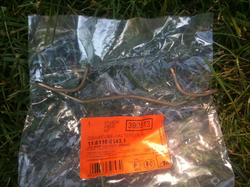

собственно установка утерянной пружины, без которой и был звон:

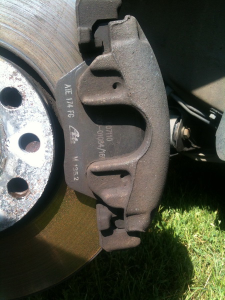

АТЕ 11.8116-0143.1
Стоимость пружины 2$.
Оригинальная на Уручье - 7,5$
