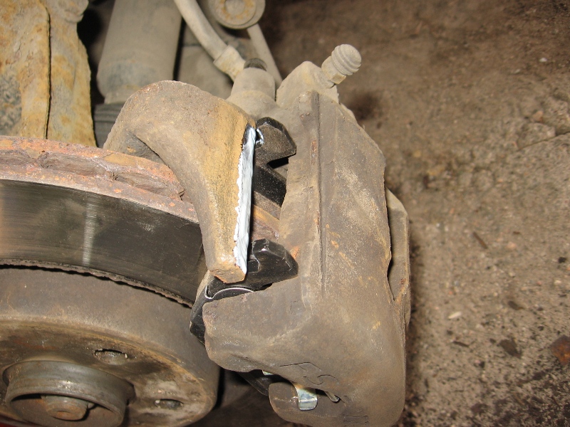

Сообщение Юра 80 » 30 июл 2011, 11:52
Bill Humble писал(а):Уехал за бэушным суппортом
:stars: это не правильно.
У тебя такой же беушный свой есть.
Ротхаус - как бы не шибко хорошие колодки. Но тормозят, конечно.
Вот направляющие смазаны - даже снаружи ;)
скрип может быть, как я понимаю, от того, что колодка болтается на направляющих или от того, что она трется об диск. Если суппорт работает нормально - колодка об диск тереться не должна. Т.е. после отпускания педали колодка должна отходить от диска. Она не отойдет - если направляющие колодок в коррозии (может за них цепляться к примеру) или направляющие суппорта грязные и плохо ходят, или в системе есть воздух. Т.е. после замены суппорта у тебя может пропасть звук - но он пропадет из-за того, что ты прокачал систему, почистил и смазал направляющие.
Если не квака - сбрось колеса и поддомкрать перед - думаю, можно будет увидеть проблему на ходу на месте.

ЗЗЫ А на фото суппорт не очень похож на мой.
Сообщение Юра 80 » 30 июл 2011, 22:26
Bill Humble писал(а):А на фото суппорт не очень похож на мой.
суппорт от А3 - фоток от А4 у меня нету :(
