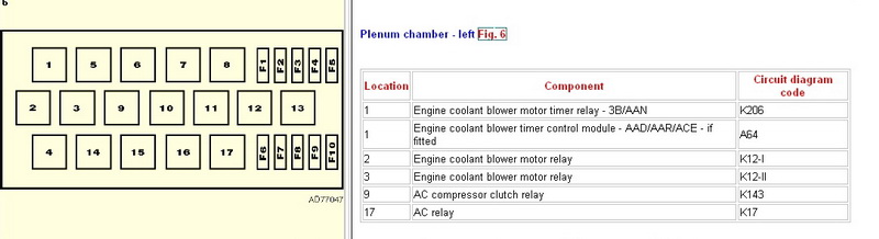

Доброе время суток Аудиводы! Подскажите пожалуйста, какая релюха отвечает за работу климат-контроля? (нету схемы на крышке)

реле муфты компрессора
http://www.audi-belarus.by/forum/viewtopic.php?f=112&t=308&hilit=%D1%80%D0%B5%D0%BB%D0%B5+%D0%BA%D0%BE%D0%BC%D0%BF%D1%80%D0%B5%D1%81%D1%81%D0%BE%D1%80%D0%B0#p5228

awson, в нете ничего конкретного нет, только догадка у чела на №214, и то никто не подтвердил. У меня 1-ой-№214,2-ой-217,3-ий-267. Вот какой из них "дернуть"? :confused_NG:
Сообщение Юра 80 » 15 фев 2013, 13:23
дженжер писал(а):Вот какой из них "дернуть"?
написано ж
awson писал(а):№ 9
ссылка на описание тоже есть

Сообщение awson » 15 фев 2013, 13:33
awson писал(а):№ 9
:twisted_NG:

awson спасибо, уже понял. Я просто искал число, а не позицию. Значит у меня реле №267. Спасибо Юра 80, за схему :biggrin_NG:
Добавлено спустя 13 минут 21 секунду:
А при снятии этого реле, должен перестать работать только компрессор, или еще что-нибудь? P.S. Буду знать какой реакции ждать :smile_NG:

Сообщение awson » 15 фев 2013, 22:51
дженжер писал(а):этого реле
это реле только муфты компрессора!
