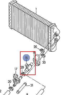

Да завоздушена система походу. Жаль, эльзы нет на этом компьютере.
Други, покажите картинку, где развоздушивать.
KolyA6
Сообщений: 84
Зарегистрирован: 23 май 2011, 10:45
Авто: А6 2,5TDi AEL, Avant, АКПП.
VIN: WAUZZZ4AZVN020893
Откуда: Минск - Серебрянка.
Сообщение KolyA6 » 31 окт 2011, 11:39
Trace писал(а):Други, покажите картинку, где развоздушивать.
На шланге обратки,который идёт с радиатора печки вместе с краном стоит патрубок,на патрубке маленькая пробка вот её нужно открутить,заводим машину и ждём до тех пор пока не польётся антифриз,ну и ещё можно пожмякать патрубок который идёт с радиатора в блок.

Trace, Вот нашёл на форуме:

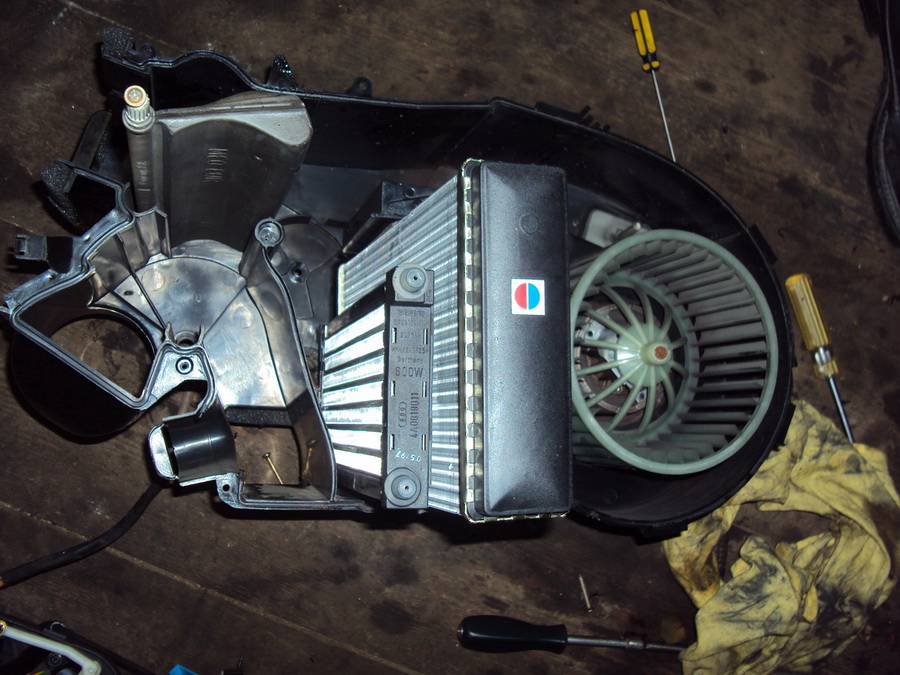

Мёрз, мучался с прокачками, промывками и т.д. Ерунда всё это. Меняй радиатор печки. Мой тоже вроде промывался, потом надоело, поменял на новый, а старый разобрал - жуть. 3 трубки более менее, остальные забиты были. Теперь авто 24 и балдею. У меня 1,9 тди, ещё и электро подогреватель воздуха стоит, раньше получается только на нём салон и грелся.

Matsho писал(а):Мёрз, мучался с прокачками, промывками и т.д. Ерунда всё это. Меняй радиатор печки. Мой тоже вроде промывался, потом надоело, поменял на новый, а старый разобрал - жуть. 3 трубки более менее, остальные забиты были. Теперь авто 24 и балдею. У меня 1,9 тди, ещё и электро подогреватель воздуха стоит, раньше получается только на нём салон и грелся.
Поддерживаю "Маtsho". Купил недавно а6 с4 1.9 ТДИ, при максимальной температуре дул летний воздух. Снял радиатор печки, а он тяжелее в два раза нового. Поставил новый радиатор печки, теперь при 23 в машине "ТАШКЕНТ".
Поменял и я радиатор (Ташкент) :thumbsup2_NG: . Поставил Бехр-Нелла. Так он один в один с оригиналом. Я думаю лучше 500 тыр заплатить, чем лям двести за VAG :ha-ha-ha: :crazy_NG:
