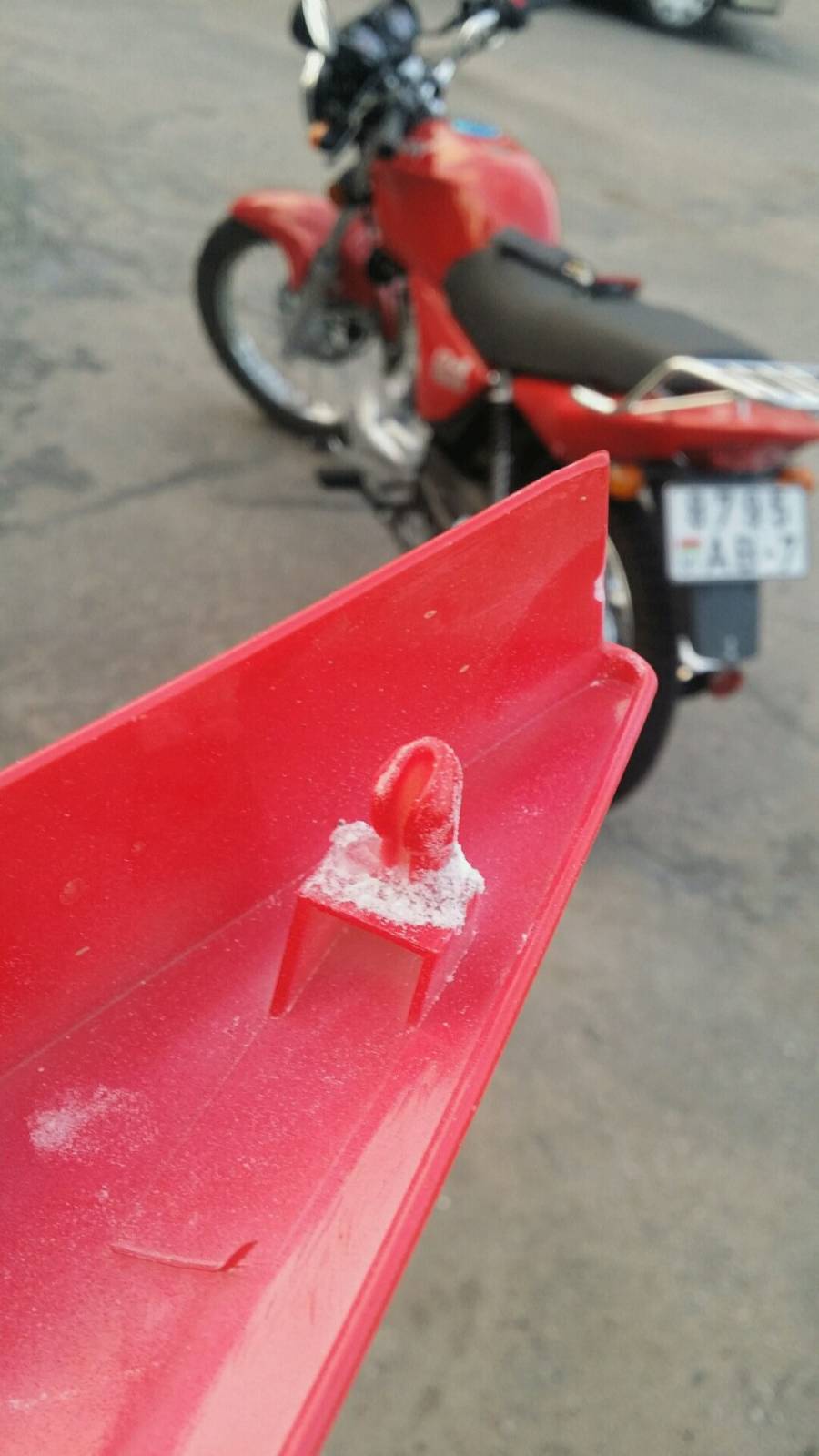

Сегодня пластик поремонтировал. Обломалось одно крепление - больное место на M1NSK D4 125. Намазал супер клей, приклеил. Снаружи потом обмазал клеем и сверху обсыпал содой:
Схватывает мгновенно, сразу же твердеет. Несколько раз снял - поставил пластик на мотоцикл - приклеенный усик держится.

Сообщение Трям » 03 май 2018, 21:32
Паша писал(а):Источник цитаты и сверху обсыпал содой
а что даёт присыпание содой?
по сравнению с обычным склеиванием суперклеем

Жидкий цианакрилат (супер клей) способен к анионной полимеризации под действием слабощелочных агентов. Для работы с цианоакрилатом в толстых слоях известен любительский способ с последовательным заполнением шва пищевой содой, смачиваемой суперклеем и играющей в данном случае роль не только наполнителя, но и щелочного полимеризующего агента. Смесь твердеет почти мгновенно, образуя акрилоподобный наполненный пластик, и в ряде случаев может успешно заменить эпоксидные композиции, в том числе армированные стеклосеткой
Сообщение Sly » 03 май 2018, 22:46
Могу еще сказать что способ быстрый, дешевый, состав достаточно термостойкий. Заломы, склейка в пластике, заполнение пустот и т.п. В получаемой смеси можно нарезать резьбу и держит с приличным усилием. Вобщем "маст хэв" :plusviens:

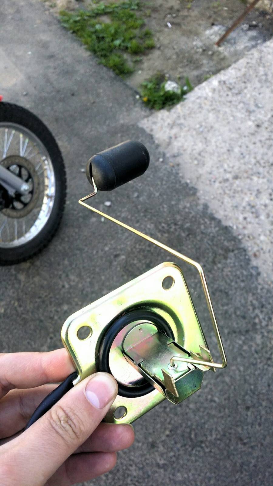

Сегодня был по гарантии в мастерской завода. Заменили датчик уровня топлива в баке на новый:
Пищалку разобрали - внутри оторвался один проводок от вибрации. Припаяли и все установили на место. Быстро, четко, бесплатно. :pardon:
