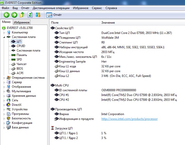

вот скрин с рабочего компа на Intel Pentium DualCore E2200
Приду домой выложу с домашнего еще. Может у кого на AMD есть, давайте сравним реальные примеры.

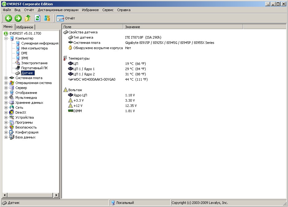

Rezaka™, хм.. отключите систему защиты (вам не удастся это сделать) и дымок пойдёт с любого процессора. не надо писать глупости. 60 градусов с максимальной загрузкой - это много?? да с боксовым кулером? да вы что.. а рабочая температура пня4 в 90 градусов - это норма??? а если потрогать гефорс - то его температура будет ниже???
да и ещё - на будущее - эверест ещё ни разу не показал правильную температуру. для это используют другой софт.
про ноуты сча речь не идёт - раз. и два - единственное отличие - мобильные амдшные процы показывают худшее быстродействие.
Rezaka™, да и ещё. вы читайте предыдущие посты. там встречаются разные интересные вещи. как например отключенный мамкой из-за низкой температуры процессора кулер. на атлоне 3500.. т.е. с пассивным охлаждением вполне себе не грелся и работал...

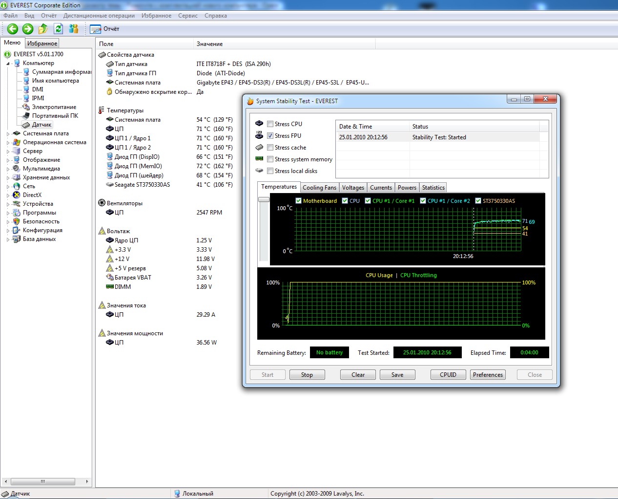

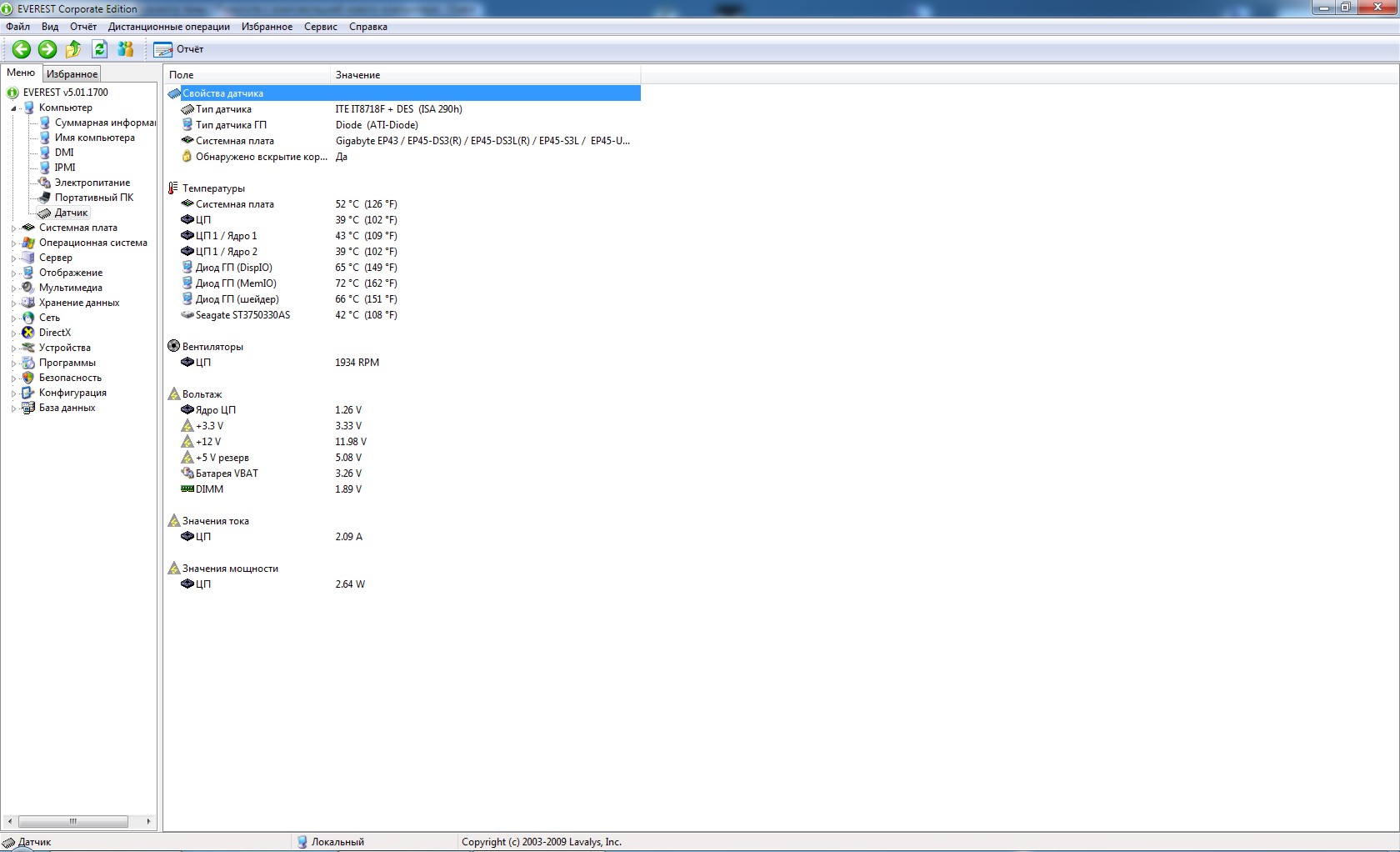

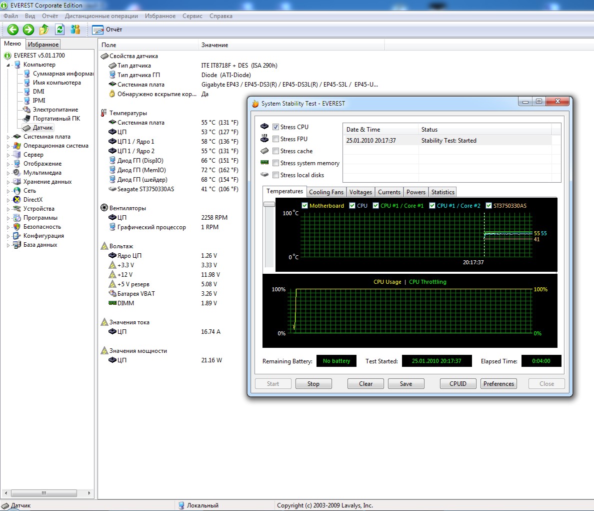

Итак, скрины, сделанные Everest v.5.01.1700, конфигурация на базе Intel:
Собвственно сам проц
Температура процессора в состоянии покоя на Win 7 x64, обратите внимание на температуру в состоянии покоя видеокарты от AMD :)
Температура процессора в режиме 100% загрузки, стресс-тест CPU
Температура процессора в режиме 100% загрузки, стресс-тест FPU (FPU — аббр. от: Floating Point Unit — Устройство обработки чисел с плавающей запятой)
Так о каких 60 градусах на максимальной загрузке может идти речь у AMD. Ждем скриншотов, уж больно самому интересно стало.

Сообщение Rezaka™ » 25 янв 2010, 21:56
mons3x писал(а):и больше не говорите глупости..
:D помнится мне, Игорь где-то тут писал, что ему нужен тихий комп, а не пылесос:

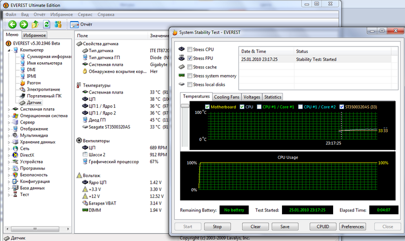

Интересно бы увидеть скрин со 100% загрузкой вышего Athlon, в стресс тесте FPU (4 минутки подождите для чистоты эксперимента)
А также, как я говорил ранее, надо бы AMD из одной ценовой категории, ну это я сам тогда сделаю, глянем что покажет.

Сообщение mons3x » 25 янв 2010, 22:27
Rezaka™, вообще там оба.. если чё.. особой разницы нету...

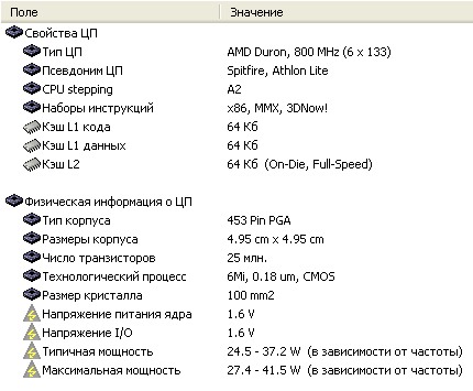

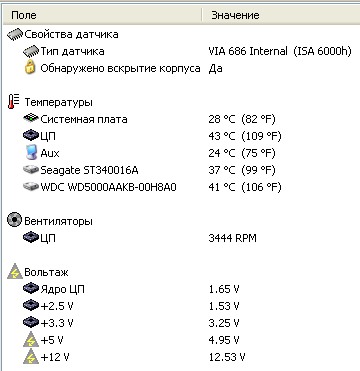

Помимо моего дурня в офисе стоит 4 Athlon'а и 1 Sempron. В 2-ух системниках стоят дешёвые вентиляторы (один по неопытности, а второй из-за скупердяйства пользователя) и они здорово шумят, достают немного. Другие системники работают тихо и не донимают вообще.
Это сообщение я пишу на 10-ти летней системе с Duron-650, разогнанным по шине и частоте на 800МГц=133*6. Глюков или проблем, связанных с перегревом - ни разу не было. Правда иногда может проявиться глюк из-за разгона - процессор запускается в режиме 133*6,5, т.е. не считывает данные с мною паяльником запаянных мостиков на процессоре. Вот его текущие пораметры:
Разогнанная система
Состояние датчиков разогнанной системы
