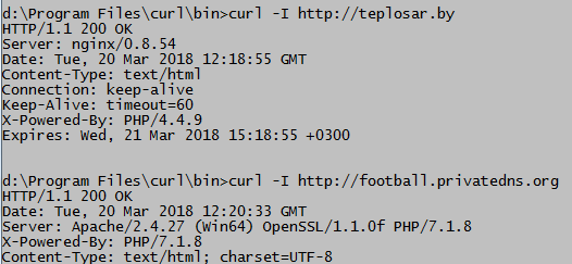

Перевод сайта с http:// на https:// (SSL-шифрование)
Сообщение Игорь » 20 мар 2018, 13:06
:facepalm: о как?! Не думал, что регистр имеет значение. Сейчас проверю.
Отправлено спустя 4 минуты 37 секунды:
Сделал три прогона:
C:\Temp\curl-7.59.0\src>curl -I teplosar.by
HTTP/1.1 200 OK
Server: nginx/0.8.54
Date: Tue, 20 Mar 2018 10:08:18 GMT
Content-Type: text/html
Connection: keep-alive
Keep-Alive: timeout=60
X-Powered-By: PHP/4.4.9
Expires: Wed, 21 Mar 2018 13:08:18 +0300
C:\Temp\curl-7.59.0\src>curl -I http://teplosar.by
HTTP/1.1 200 OK
Date: Tue, 20 Mar 2018 10:08:26 GMT
Expires: Wed, 21 Mar 2018 13:08:26 +0300
C:\Temp\curl-7.59.0\src>curl -I https://teplosar.by
curl: (60) SSL certificate problem: self signed certificate in certificate chain
More details here: https://curl.haxx.se/docs/sslcerts.html
curl failed to verify the legitimacy of the server and therefore could not establish a secure connection to it. To learn more about this situation and how to fix it, please visit the web page mentioned above.
Bill Humble
Сообщений: 1523
Авто: A4Q 1.8T AMB '04
Откуда: Логойск
Сообщение Bill Humble » 20 мар 2018, 13:13
Игорь писал(а):Источник цитаты HTTP/1.1 200 OK
Перенаправления нет вообще. Файл .htaccess точно лежит в корневой папке?

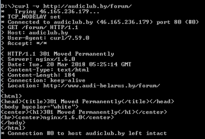

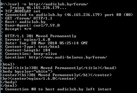

Игорь писал(а):Источник цитаты Да, я специально позвонил в техподдержку хостера и уточнил.
эй, ребята :) посмотрите на код ответа. Там nginx, а не Апач.
Игорь, люлей техподдержке дай.

Сообщение Bill Humble » 20 мар 2018, 17:35
Адрес вполне себе существующий
Что возвращает при включенной переадресации curl -I http://teplosar.by/ ?
