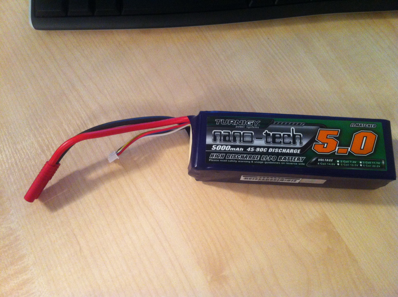

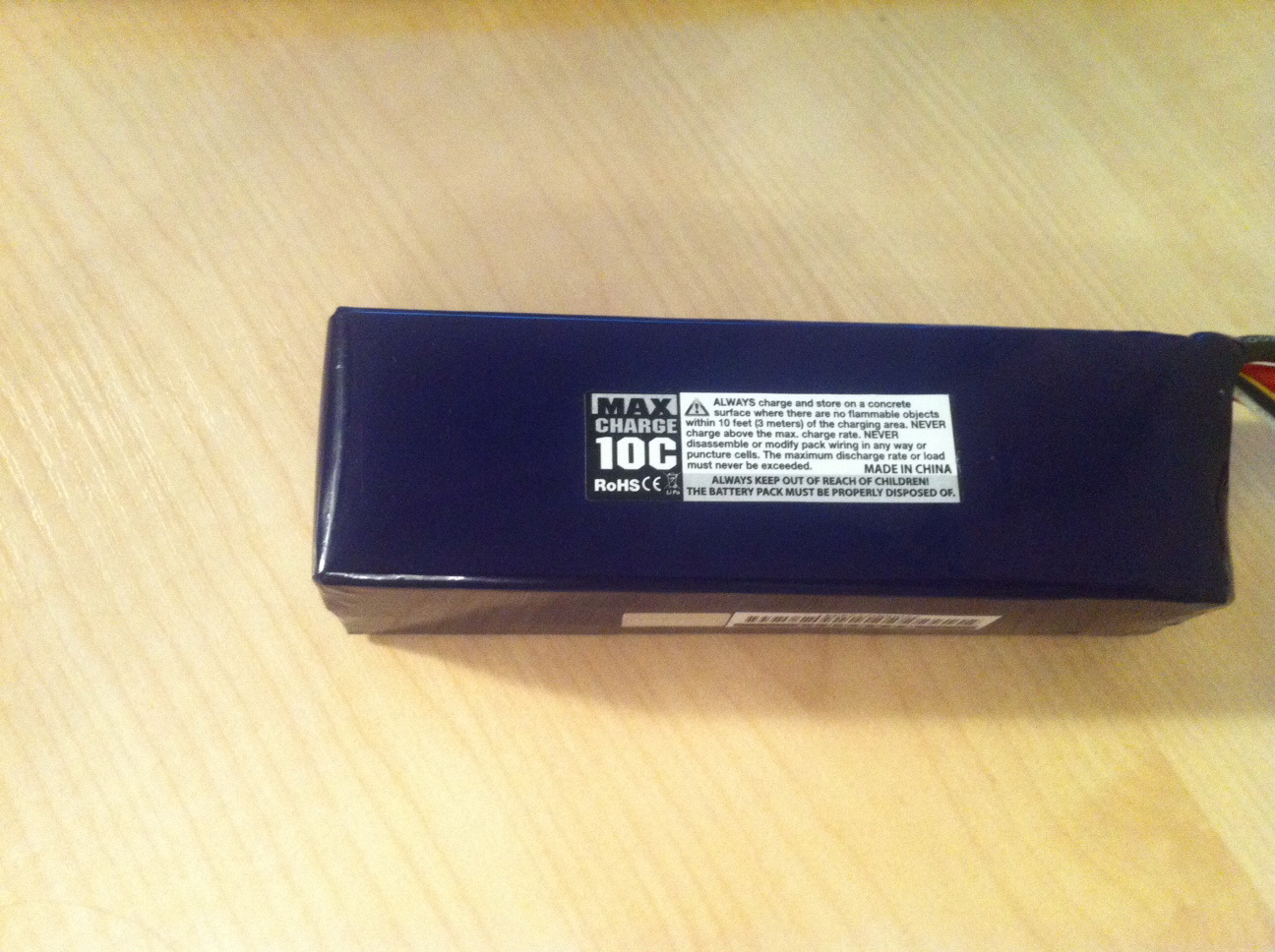

Ну не скажи, Li-Po аккумы очень коварные и огне/взрывоопасные штуки. Так вот чтобы не навредить аккуму и продлить ему срок службы и есть универсальное правило: "Все "народные" производители рекомендуют зарядный ток не выше 2х ёмкостей...". Я заряжаю в щадящем режиме, 1 к 1, мне спешить некуда :) А вообще на правильном Li-Po аккумуляторе написано, каким максимальным током его можно заряжать. У меня например вот такой:
И максимально можно его заряжать судя по надписи током в 10 кратном размере от емкости, это 50А :eek_NG: Но это больше исключение, чем правило.

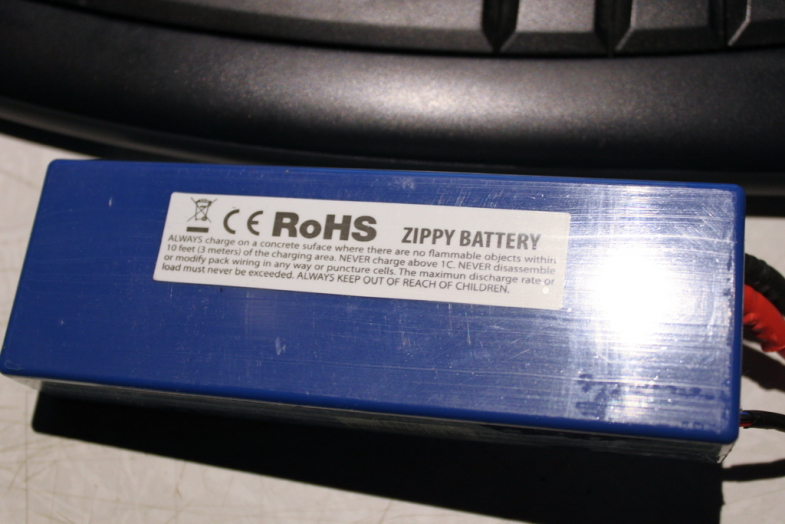

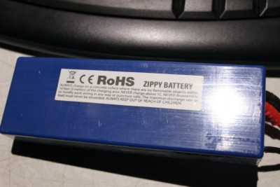

Бывает и так написано. Вон у человека "NEVER charge above 1C" на аккуме:

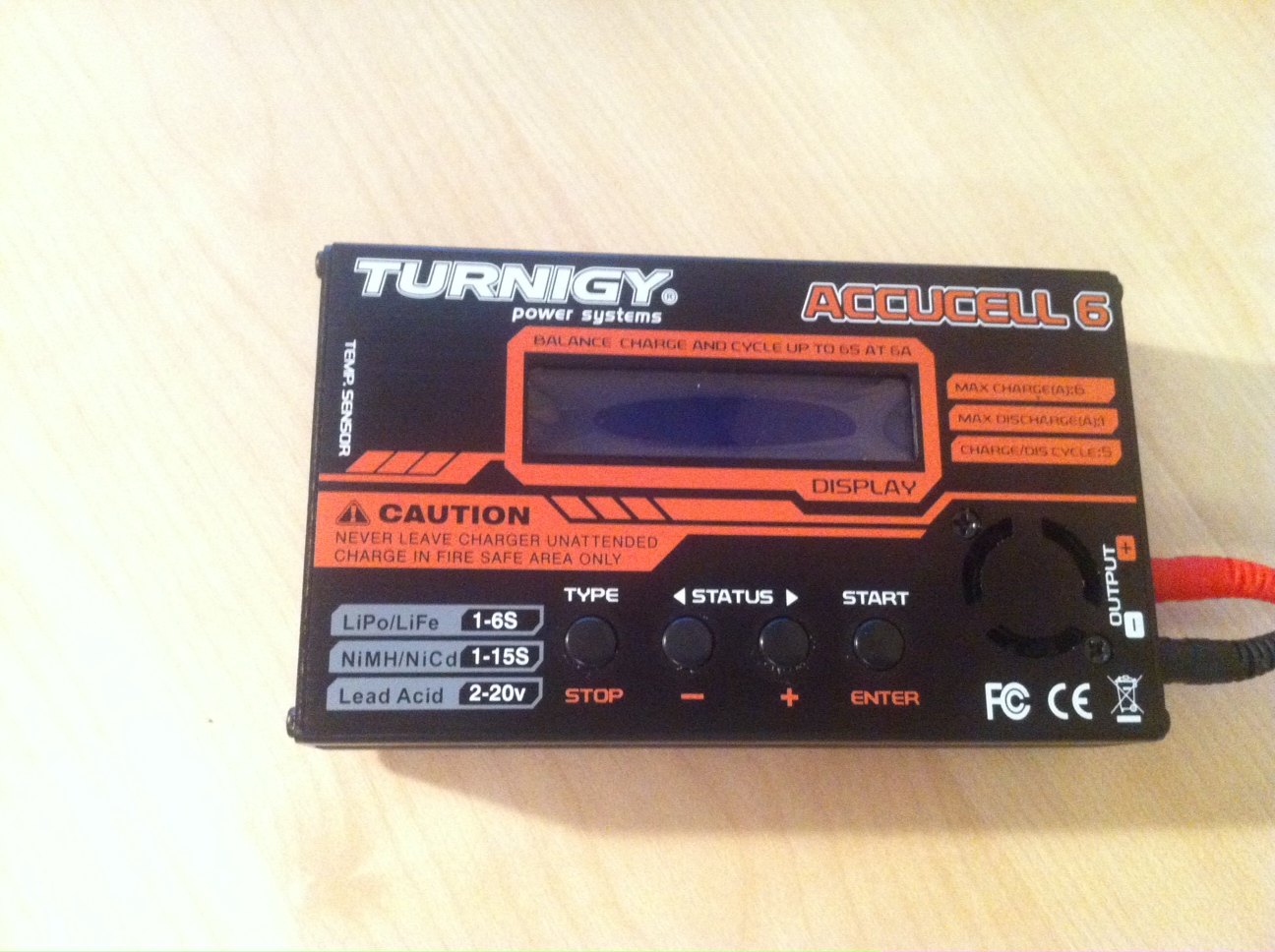

По заряду все очень просто, каждая Li-Po банка имеет напругу 3,7В, а заряжается до 4.2. Разряжать меньше 3В не стоит (многие до 3.3 только разряжают.) Ну и зарядка правильная тоже нужна для этого дела, т.к. к тому же эти аккумы еще и балансировать при зарядке надо, чтобы во всех банках одинаковое напряжение было.
