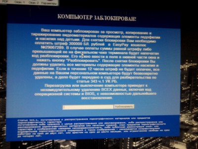

Доброго всем, дамы и господа. Проблемка такая: такое бывало и раньше, но в этот раз прилетело совсем не вовремя.Вот
. Бывало и раньше прилетали и ко мне, и к знакомым такие сообщеньица. Однажды я решился позвонить в 102, сказал что у меня вымогают деньги, приедьте да разберитесь, но бравый милиционер на другом конце провода сказал, что дело не в их компетенции и дал мне номер телефона отдела "К". Дозвонился я туда, дали другой телефон, позвонил дальше, трубку поднял один из сотрудников. Я ему поведал в чём дело, сказал, что не знаю что делать, хотел чтобы приехали да посмотрели, а если чё, то и заявление готов написать, и фотографии приложить и т.д. и т.п.Бравый сотрудник сказал мне , чтобы я не парился а переустановил операционную систему, я ему ответил как же так, как работать дальше, деньги у меня мошенники вымогают? Но он ответил, что заниматься такой хернёй никто не будет и в трубке послышались короткие гудки. Так вот, собственно, вопрос: как избавиться от этого окошка без переустановки операционки, ведь ничяво не грузится, нету ни рабочего стола, ни ctrl+alt+del не помогают,диспетчера задач запустить не могу, перезагрузка тока при помощи reset. Ваши соображения по этому поводу!!! :unknown:

Нужно вирус удалить. Загрузить с диска windows pe, найти его и удалить.
Добавлено: 27 мар 2012, 18:57
navyzor, если сам не хочеш по реестру лазить, то самый простой, но далеко не самый быстрый, способ тут. Ну, для начала можно еще иэто попробовать. А вообще лечил пару недель назад больного с такими симптомами. В реестре там нужно пару строчек подправить, ну и скачать/скопировать файлик userinit.exe с незараженного компа с такойже версией винды и перезаписать поверх зараженного.

navyzor, во, вчера точно такой же удалял, писал тут. Вообщем как и сказал Sly, самый простой способ загрузиться с ERD Commander 2005 (для Windows XP x86), из автозагрузки поудалять кучу вирусов и заменить файлик Userinit.exe в папке C:\Windows\System32 на заведомо рабочий.
п.с. ERD Commander 2005 скачиваешь тут, а файл Userinit.exe тут. Образ iso записываешь на CD-диск и загружаешься с него. ;)
п.с.с. можешь статейку еще почитать.
