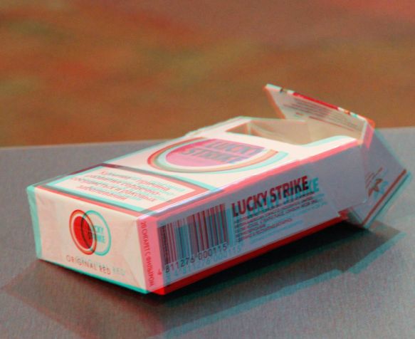

Наткнулся (случайно) на сайт Сергея Елизарова, посвященный фото.
Там оказалась и страничка, посвященная стереофотографии. Думаю, очки цветные почти в каждом доме есть - хоть раз, наверняка, попадалось для просмотра видео в анаглифном 3D - а значит можно попробовать.
Для эксперимента нам понадобится фотоаппарат - любой, вполне пойдет даже встроенный в телефон, компьютер, программа StereoPhoto Maker ну и очки для просмотра.
Суть получения стереофото проста - нам нужны две фотографии одного предмета, снятые с разных точек. Процитирую автора
Теперь начнём снимать стереопары. Для этого надо найти симпатичный предмет или группу объектов и снять с двух разных точек. Лучше всего будут смотреться сравнительно крупные объекты: автомобили и мотоциклы, скульптуры, скамейки и тому подобное. Обычно такое снимают с расстояния 4-5 метра, поэтому расстояние между точками съёмки (стереобаза) должна быть 11-16 см. Можно сделать и больше, но будет немного резать глаз. Одна пятидесятая является константой стереофотографии, выработанная практикой съёмки ещё в середине прошлого века. Это значит, что стереобаза равна расстоянию до главного объекта, делённое на 50. Если вы делаете стерео для просмотра на экране монитора, то можно сделать базу равной 1/40 или даже 1/30 расстояния до цели.
Получаем два фото ПРЕДМЕТА.
Скачивайте программу StereoPhoto Maker,
и запустите её. Теперь нажмите клавишу [O] и удерживая [CTRL] выделите снятые вами и сохранённые на компьютере файлы стереопары. После того как они откроются, нажмите [ALT+A]. Пройдёт несколько секунд и SPM автоматически выровняет ваши кадры. Теперь делаем анаглиф; через меню проходим путь Stereo/ Color Anaglyph/ half color(red/cyan). Наденьте очки и меняя изображение клавишей [X] определите стерео с правильной перспективой. Сохраните готовый анаглиф клавишей [S] (обязательно уберите галку в строке 'No compression ghosting'). Стереофотография готова. Её можно смотреть на мониторе
Можно играть и в более ручном режиме. Но для начала, для первого опыта - можно и в автоматическом попробовать.

Одел очки от своего 3Д телевизора, посмотрел на прилагаемое фото Лаки Страйка и никакой разницы не увидел... Всё размыто, как и без очков... Или смотреть надо на это фото будучи в программе StereoPhoto Maker?

Alex VANGELIS, очки должны с цветофильтрами (как в минских 3D кинозалах)
Юра 80 писал(а):очки цветные
Навороты типа активного затвора и т.п. не в тему.
