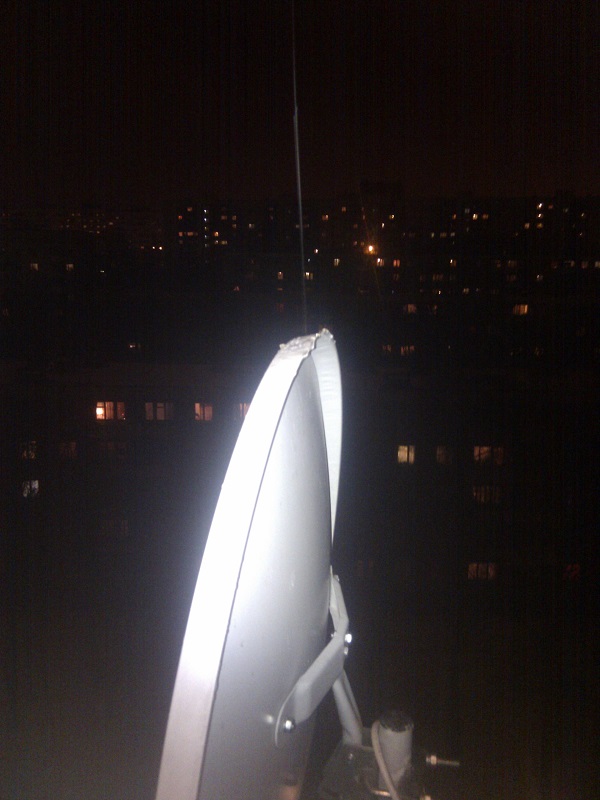

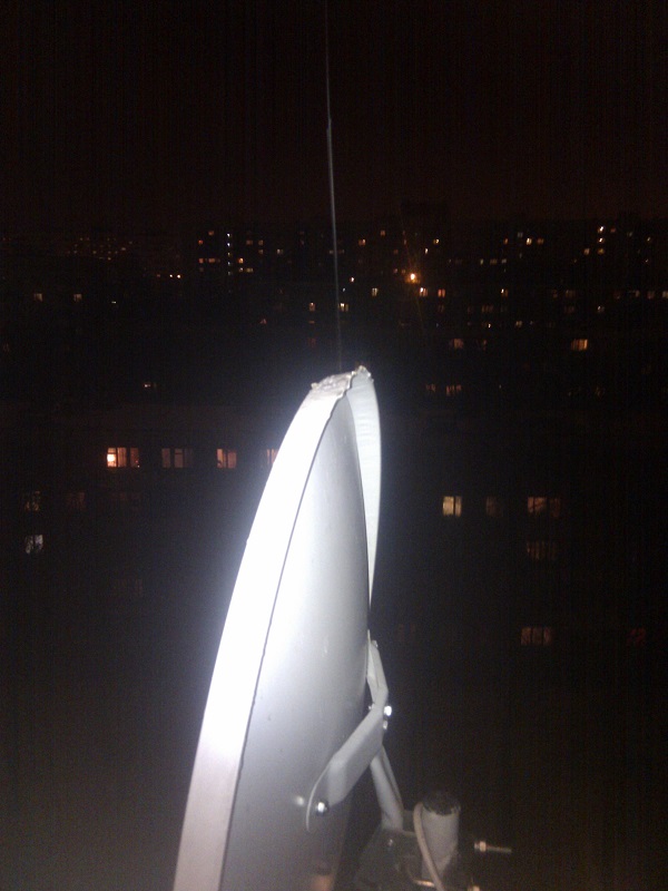

2. Монтаж антенны.
Для начала нужно выбрать место установки антенны. Лучше всего если стоя у антенны вы будите видеть телевизор, в противном случае вам понадобится напарник для настройки антенны или можно воспользовать методом описанным Властелином колец
Властелин колец писал(а):берешь с собой к тарелке тюнер и маленький автомобильный тв и ловишь сигнал
). Так же необходимо что бы между антенной и спутником не было никаких препятствий. Направление на спутник можно посмотреть на сайте dishpointer.com. Вводите свой адрес, выбираете необходимый спутник (для НТВ+ это Eutelsat W4 36E, в моем случае Intelsat 15 85E) и на карте видите в какой стороне находится спутник
Теперь прикручиваем к стене кронштейн, закрепляем на антенне конвертер. Если после установки антенны дотянуться до конвертера не сможете (я не могу), то сразу к конвертеру присоединяете кабель. Вот пару картинок как правильно разделать кабель:
После этого к антенне нужно прикрутить регулирующую скобу которая будет держать тарелку за кронштейн
Перед тем как прикручивать эту скобу советую скачать и установить небольшую программку которая мне очень помогла
saa_setup.7z
В этой программе вводите координаты места установки антенны и выбираете спутник на который будите ее настраивать
Далее переходите на вкладку "оффсетная антенна", вводите там размеры своей антенны и получаете требуемый наклон антенны
А теперь самое главное! Если наклон антенны 90 и более - то скобу нужно ставить регулировочным пазом вниз, если же угол наклона менее 90 - то скобу необходимо ставить пазом вверх.
(Я, до того как нашел эту программу, установил скобу пазом вниз и 3 часа не мог найти спутник. Потом в программе посмотрел что мне надо угол наклона 82гр, перевернул скобу и поймал сигнал минут за 10.)
Вешаем антенну на кронштейн и регулировочные гайки подтягиваем так чтобы антенна крутилась с небольшим усилием. Соединяем антенну с ресивером кабелем.

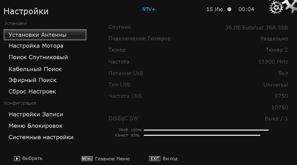

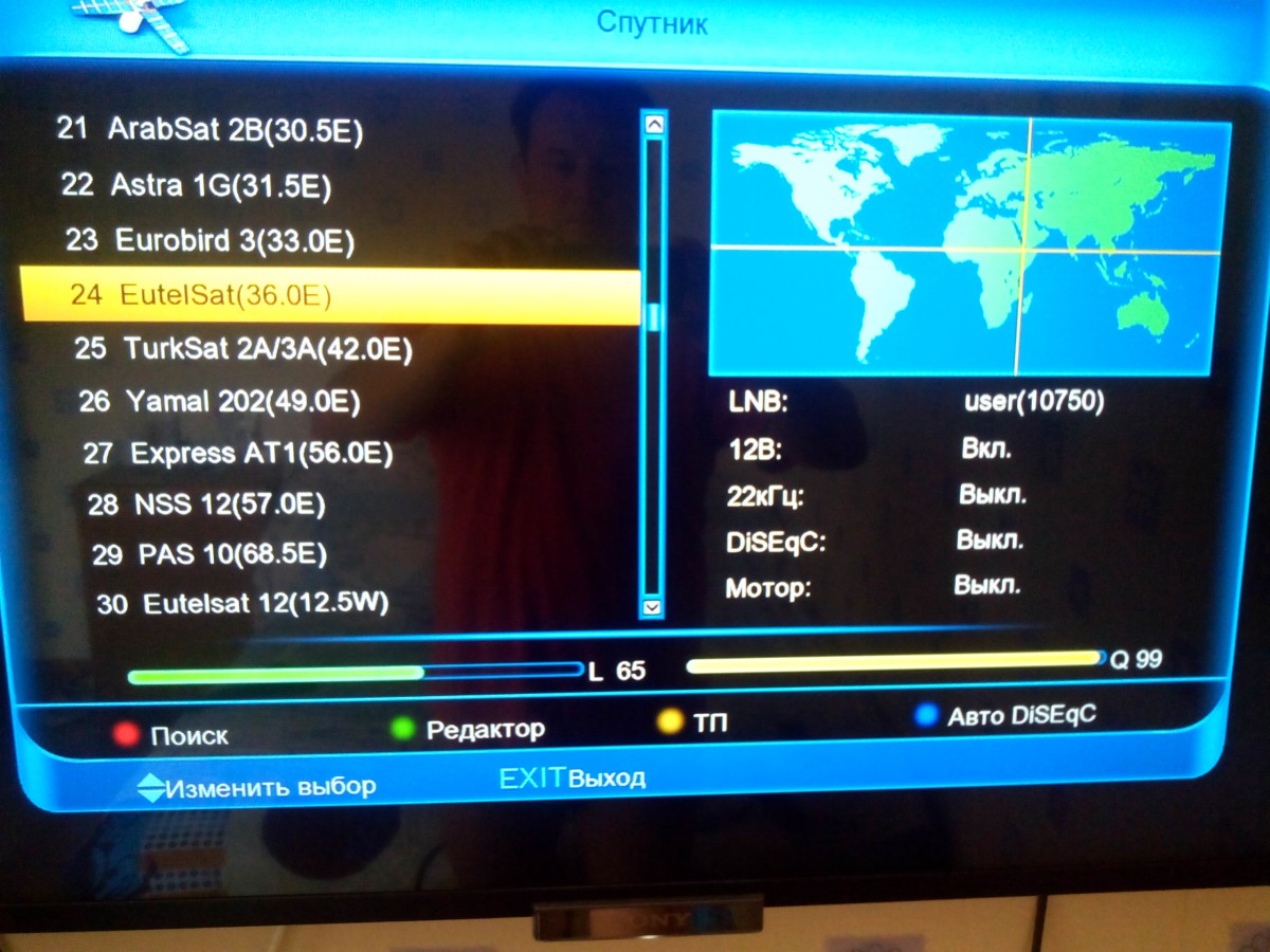

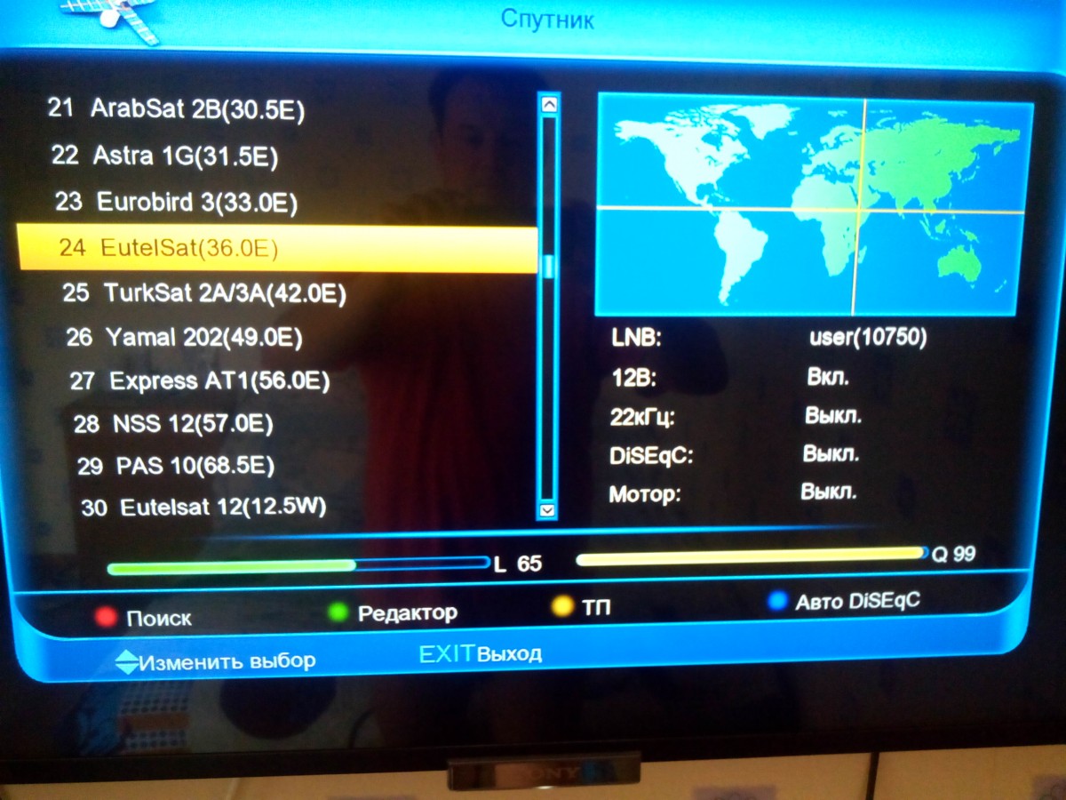

Включаем телевизор и ресивер. В ресивере заходим Меню>Установки>Установки антенны и видим вот такую картинку
В первом пункте выбираем спутник на который будем настраиваться. Моего в списке не было поэтому я выбрал User 01 и вручную ввел местоположение 85E.

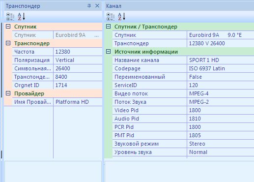

Второй пункт "частота". Идем на сайт lyngsat.com и находим там какие каналы вещаются с нашего спутника. В моем случае пакет Континент ТВ.
На картинке выше 12000 - это частота, 26700 - это скорость, H - горизонтальная поляризация. Вот эти три значения нужно ввести во втором пункте "частота". Можно в гугле поискать самый сильный транспондер с этого спутника (т.е. будет самый сильный сигнал), но мне кажется разницы нет по какому транспондеру настраивать.
Остальные пункты как на картинке.

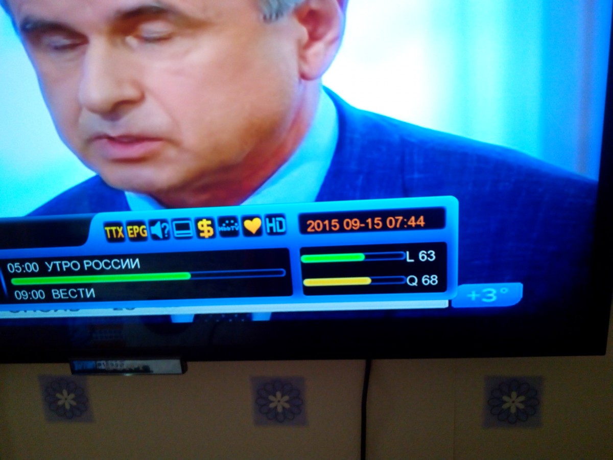

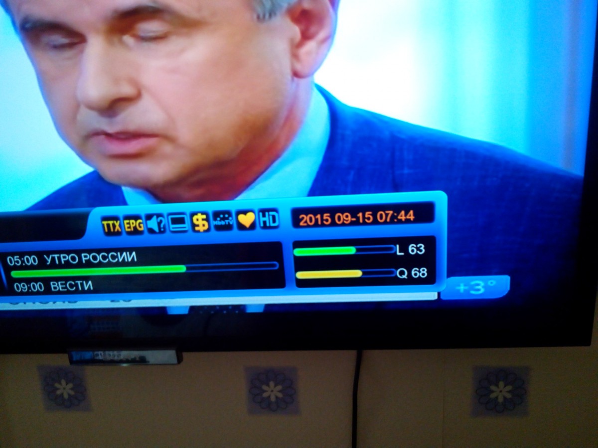

После того как все ввели нажимаете на пульте синюю кнопочку и на экране появляются большие индикаторы
И теперь начинаем крутить тарелку!
Властелин колец писал(а):поворачивать необходимо на 1 мм с задержкой в пару-тройку секунд... как только словил сигнал, начинаешь по-тихоньку поджимать гайки и окончательно корректировать положение тарелки до максимального уровня сигнала...
Поймали максимальный сигнал!!! :yahoo:

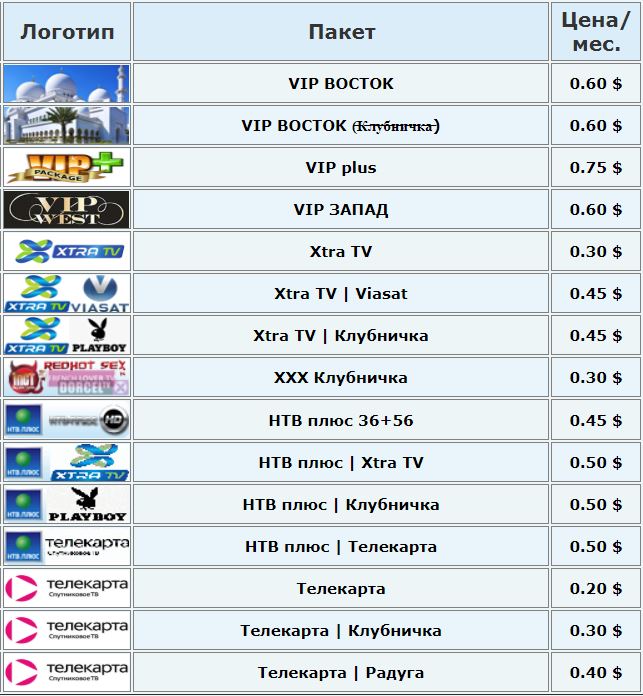

4. Настройка ша***га.
Идем на форум gomel-sat и регистрируемся там (в дальнейшем этот форум будет очень полезным). На главной странице форума есть кнопка "Биллинг" нужно нажать ее или же ввести адрес cbilling.net. Проходим регистрацию на сервере, пополняем счет (я пополнял через Webmoney). Еще на этом сервере есть очень хорошее предложение

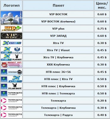

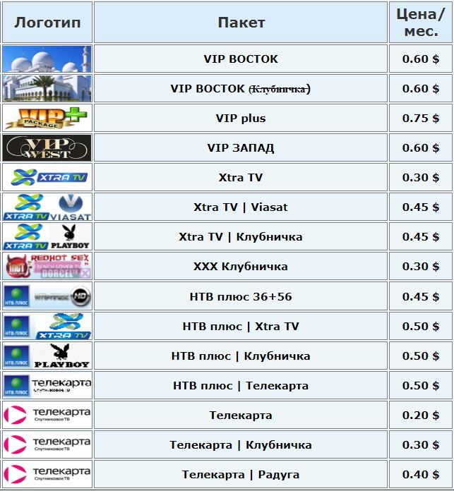

После того как пополнили баланс выбираем нужный ТВ пакет и покупаем его. В разделе "сервера" выбираем сервер, в разделе "тюнеры" - свой тюнер. Переходим на главную и видим такую картинку

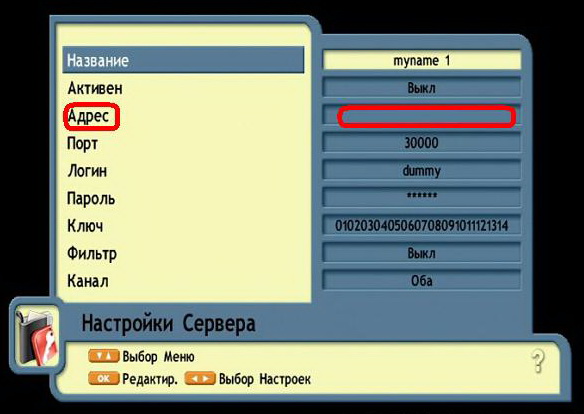

Нажимаем "Настройки тюнера" и получаем
эти данные нам понадобятся для настройки ресивера.
Теперь нужно установить на ресивер плагин mgcamd. Если у вас ресивер не openbox то плагин можно скачать на gomel-sat. Если же, как у меня, Openbox то можно скачать через ресивер. Для этого идем Меню>Приложения>Плагины, нажимаем синюю кнопку "Загрузка", потом красную "Сервер" и вводим адрес сервера d.openboxfan.com жмем Enter, а потом Start Download. В появившемся списке оставляем галочку на mgcamd и нажимаем красную кнопку "Start Download". Ждем пока загрузится и установится плагин. После того как плагин установится ставим ему "автозапуск"
Теперь открываем Total Comander, нажимаем FTP> Соединиться с FTP-сервером. В появившемся окне нажимаем кнопку добавить
В открывшемся окне вводим любое "имя соединения", IP вашего ресивера, учетная запись "root" и жмем "ОК".
Выбираем созданное подключение и нажимаем "соединиться"
Пароль никакой не вводим и нажимаем "ОК". В командоре появились две папки bin и modules. Переходим на уровень вверх, находим папку var идем в нее, там ищем папку keys и заходим. Тут нам нужно отредактировать файл newcamd.list. Выделяем его и нажимаем "F4". В открывшемся окне нужно ввести данные которые мы получили на cbilling.net

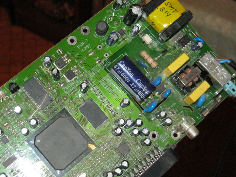

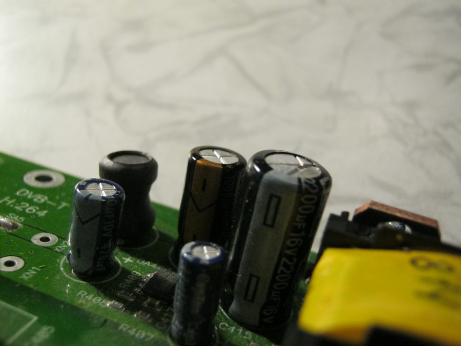

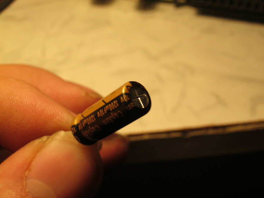

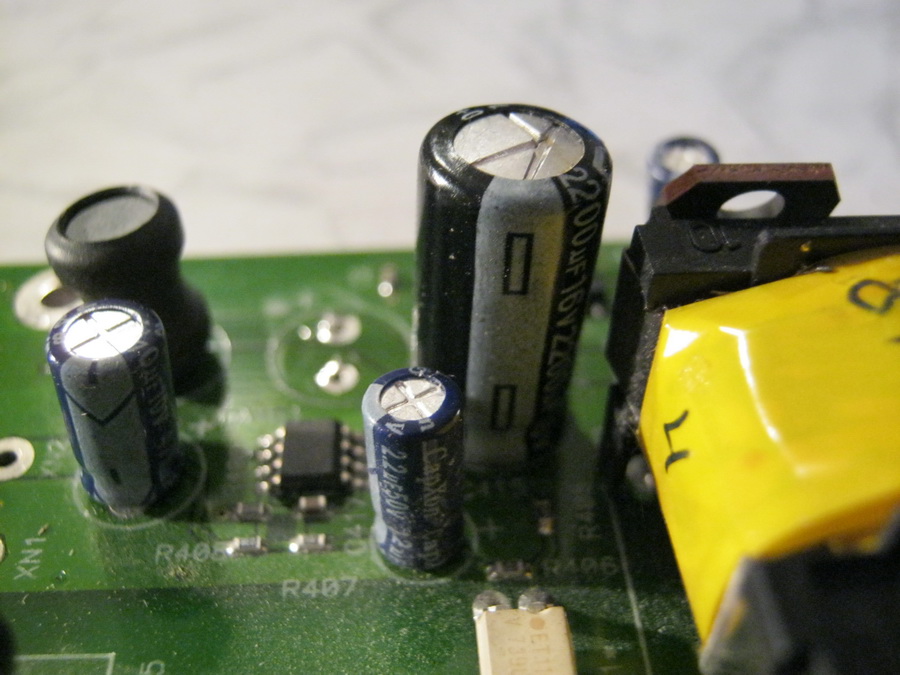

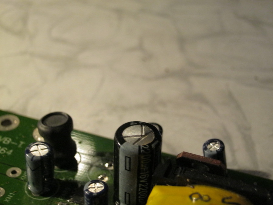

Не хочу открывать отдельную тему, по такому случаю, думаю, отдельный "фотопост" имеет право на существование в этой.
Итак, коллеги, помнится мне, на форуме не раз поднимался вопрос о поломке тюнера из-за проблемных конденсаторов фильтра вторичного напряжения импульсного блока питания. По большому счету, эта проблема не стоит и выеденного яйца - и если человек просто умеет поработать паяльником, то скорее всего отремонтировать тюнер можно самому, дома вечером после работы.
Вот, собственно, плата тюнера с требуемой проблемой: плохо включается, или вообще не включается с издаванием какого-то тихого писка внутри тюнера. Найдите справа в верху на фото импульсный трансформатор (на нем надпись, оставленная безымянным китайцем: "SMT 814").
Около которого надо найти низковольный конденсатор большой емкости, и в данном случае - это "электролит" 2200микрофарад х 16Вольт. Обратите внимание на его "шляпку": она слегка сферическая.
У исправной запчасти, шляпка идеально ровная. (На фото, новый кондер).
Вот сравним еще раз шляпку неисправного конденсатора - надеюсь, "выпуклая" поверхность хорошо просматривается. Вот этот конденсатор надо выпаять, а новый впаять, соблюдая маркировку "+" и "-" на плате и конденсаторе :!:
В завершении поста, фото с "плохим" и "хорошим" электролитом ради наглядности. :D

Сообщение Юра 80 » 13 ноя 2012, 14:19
Ходил по этим граблям. Страшного там точно ничего нет - кроме диагностики.
Рекомендуют, кстати, ставить конденсаторы, которые на большую рабочую температуру рассчитаны.

hrak писал(а):эта проблема не стоит и выеденного яйца - и если человек просто умеет поработать паяльником, то скорее всего отремонтировать тюнер можно самому, дома вечером после работы.
это точно. Так ремонтировал себе блок монитора и два блока от тв тюнера. Правда, перепаивал все кондеры. Стоимость ремонта 1 кондер - 700-2000 руб/шт, в то время. как за такой же ремонт в мастерских просят от 30$
hrak писал(а):У исправной запчасти, шляпка идеально ровная. (На фото, новый кондер).
ну не знаю, у меня все шляпки были ровные...

Сообщение hrak » 15 ноя 2012, 14:41
Властелин колец писал(а):ну не знаю, у меня все шляпки были ровные...
Вам "повезло", коллега Властелин... :)
