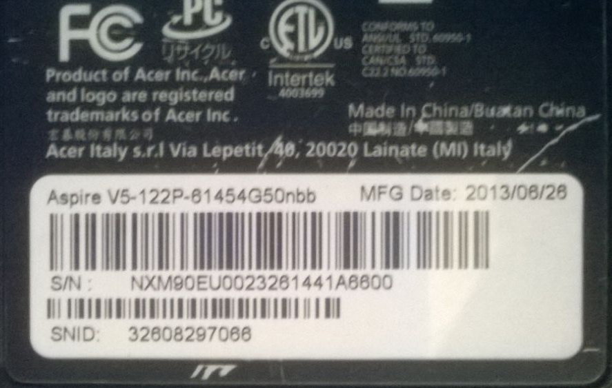

Есть ноутбук Acer Aspire V5-122P-61454.
Время от времени он пикает при работе от ЗУ. Типа уведомляет, что отключено внешнее питание. ЗУ 1-2 раза меняли.
Может ли кто из одноклубников посмотреть в чём там дело и починить? :rabota1:
P. S. Фотография сделана Nokia Lumia 5-ой серии.

Сообщение Игорь » 14 фев 2017, 11:43
Игорь писал(а):Источник цитаты… Время от времени он пикает при работе от ЗУ. Типа уведомляет, что отключено внешнее питание. ЗУ 1-2 раза меняли.
На выходных я это дело внимательно осмотрел и :hahaha: оказалось что:
  1. В родном оригинальном ЗУ пришлось подогнуть внутренние контакты в штекере.
  2. В неоригинальном ЗУ в сетевом проводе окислился и выгорел участок длиной около 5мм. А ведь провод в двойной изоляции. Визуально было заметно по маленькому горбику на поверхности изоляции.
Сейчас оба ЗУ :shashlik: работают. Одно новое неоригинальное выставлю на продажу.

Игорь писал(а):Источник цитаты… ноутбук Acer Aspire V5-122P-61454.
В нём установлено 4 Гб ОЗУ. Нужно увеличить его объём хотя бы до 8 Гб.
Кто-нибудь сможет помочь делом или рекомендацией сервиса, что :rabota2: сделает эту работу?
