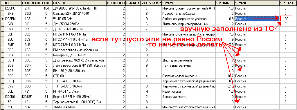

Есть БД в 1С Предприятии 7.7 в которой есть один большой справочник, состоящий из множества полей. Среди них есть 2 поля - одно строчное SP978 (заполняется/правится вручную при корректировке элемента справочника), а второе поле SP1323 имеет тип перечисления (типа Свои, Чужие, Перебежчики).
Суть задачи в том, что нужно заполнить 2-ое поле в зависимости от содержания в 1-ом. Например так: если в 1-ом записано Россия, то во 2-ом записать Свои.
Таблица справочника "Товары" из 1С
Может у кого есть код для подобной обработки? Совпадение деталей не важно, я могу попробовать переработать ваш код.

Как-то вот так:
Код: Выбрать все
Процедура Выполнить()
Спр=СоздатьОбъект("Справочник.Банки");
Спр.ВыбратьЭлементы();
Пока Спр.ПолучитьЭлемент()=1 Цикл
   Если Спр.Код = "152101335" Тогда
      Предупреждение(Спр.Наименование);
      Спр.Адрес = "231513 г.Щучин ул. Октябрьская";
   КонецЕсли;
КонецЦикла;
Спр.Записать();
КонецПроцедуры
Обработка проходит по справочнику "Банки" и ставит адрес там, где находит требуемый код.
