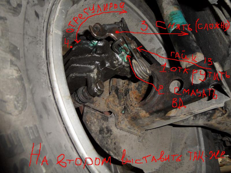

Сообщение Igor79 » 15 май 2013, 11:51
В конце концов допер как оно на самом деле регулируется без всякого гемора с прошеньками. Все просто на задних суппортах есть рычаг за который крепится тросик ручника. Рычаг этот прикручен гайкой под ключ на 13 отворачиваем эту гайку сбиваем с суппорта этот рычаг вместе с тросиком. Но нужно хорошо обработать вдшкой так как он как правило очень сильно прикоревает. он там сидит на зубчиках передвигаем на пару зубов так что бы на левом и правом супорте было одинаково и все ок. А мне одни умники на СТО когда задний суппорт делали поставили его неправильно чуть меньше чем на левом и все ручник только в конце срабатывал. Говорили мол у вас раньше ручник тугой был так как один суппорт клинил поэтому, а сейчас мы суппорт сделали а вам нужно тросик менять он уже растянулся. Мозг им поменять нужно.
Audi A4 1.9 TDI 2001г
Igor79
Сообщений: 146
Зарегистрирован: 05 янв 2012, 14:26
Авто: A4 Avant (8D5, B5)
VIN: WAUZZZ8DZ1A1436
Сообщение Igor79 » 16 май 2013, 01:07
Примерно так...
