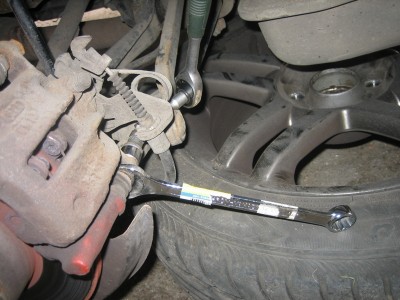

Сообщение Yusg » 30 окт 2011, 17:10
limit писал(а):перетянута регулировка ручника
кто подскажет, как регулируется натяжение ручника.
Т.к. стоят новые диски и колодки, а после того как с усилием одели троса (б.у оригинальные рабочие), колеса перестали крутиться, ручник к верху поднимается с большим усилием.

Скинул я тросик - а ставил тоже новые диски и новые колодки - колесо за пару км не нагрелось совсем :stars: Неужели дело в тросике? После установки дисков и колодок - регулировку НЕ ДЕЛАЛ, т.к. ход ручника был достаточно большой. Понаблюдаю еще и завтра.

- я когда накинул (еле-еле) тросы, то колесо в воздухе, при опущенном ручнике, не смог провернуть... как только скинул трос - крутится..... страшно подумать,что было бы.если бы поехать.....
Надо мат. часть как регулировать ручник. В моей литературе нет..... :(

Yusg, надо разбирать консоль центральную, это где задняя пепелка и подлокотник (если имеется) находится, ручник регулируется путем навинчивания/развинчивания гаечек на тросах.

По мне так не в тросике, а в суппорте. Вы ж не забывайте что внутри тоже пружинка имеется чтобы рычаг ручника назад возвращать. У меня как-то пару месяцев назад сальник на ручник потек, пришлось полностью разбирать суппорт. Самое сложное вынять внутреннее стопорное кольцо :evil: Зато гаффна/грязи/налета внутри достаточно, чтобы сальники текли (хотя сами по себе были целые) и ручник нормально назад не отходил.

на Б5 - вынимать пепельницу :) и заклинивать коромысло
Rezaka™ писал(а):У меня как-то пару месяцев назад сальник на ручник потек, пришлось полностью разбирать суппорт.
по немецкому мануалу - привод ручника на суппорте - не ремонтируется, суппорт в сборе подлежит замене :rofl:

от руки - отлично он туда-назад щелкает. И косяки были даже тогда, когда ручником не пользовался - устраивал я пару таких тестовых дней. Сейчас два дня катаюсь (со снятым тросиком с левой стороны) - холодное колесо абсолютно. В общем можно и разобрать, конечно, но попробую еще покататься без тросиков пару дней, а потом их отпустить. Хотя - если ты внимательно читал мануал по регулировке - там тросик настраивается так, чтобы привод ручника не ложился на ограничитель (и зазор - 1-1.5мм), т.е. ручник как бы поджат будет :?

- в моем авто нет гаечек для регулировки..... на торцах тросов прямоугольные проушины (петли) под пепельницей и "шарик" в супорте. От начала до конца троса ни одной гаечки.... :?

на Б5 есть - под термокожухом глушителя. Теоретически их немножко видно и без съема термокожуха.

а вот тут регулировка, похожая на правду.

- спасибо буду пробывать, у меня есть описание такой методики, но чего-то она не внушает доверия. Впрочем надо пробывать...... :?
