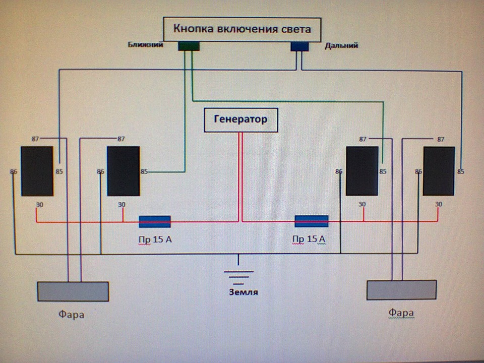

Ребята, подскажите может кто ставил себе реле на ближний и дальний свет. Надоела разбирать и чистить стрекозу т к загорают контакты. Должны сами знать. Думаю ставить одно реле на ближний (2фары) и другое реле на дальний (2 фары). Если кто делал поделитесь опытом. Спасибо.

А их нет разве по заводу?

пишут что нет. Поэтому и пригорают контакты. Нашел схемку в глубинах нета. Буду делать.

А ELSA влом установить?

это мануал?
