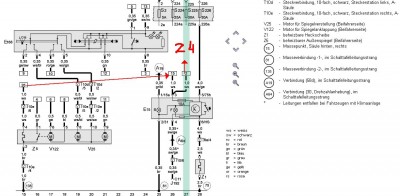

Спасибо, но похожей ситуации не видно, все в основном по рестайлу и по боковым зеркалам, а у меня просто не приходит питание к кнопке после замены радиатора печки, жгут не трогал лежит аккуратненько на своем месте.

По вашей ссылке на 1-й странице схема. Судя по ней - на дорестайле с предохранителя F26 12 вольт должны идти на 5-й контакт кнопки.

Вот он самый, "+" туда и не доходит, по какой причине понять не могу. Буду пробовать кидать на прямую, и дальше копать, но провода повредить не мог. Плюс должен быть там и был, просто заметил что кнопка не подсвечивается и потом соответственно не функционирует

Вообщем так как это мне представляется.
Z1 нагревательный элемент заднего стекла
Z4 Нагревательный элемент наружного зеркала со стороны водителя
Z5 Нагревательный элемент наружного зеркала со стороны переднего пассажира
Точка А15 оно же клемма 58d это лампочка подсветки кнопки эта шина идет по кнопкам, приборной панели итд итп все то что подсвечивается в авто при вкл габаритов ближнего и далнего света может в цепи иметь реостат для изменения яркости подсветки.
J192 - Steuergerät für Multi-Point-Injektion Блок управления двигателя думаю с него приходит информация о состоянии наружного воздуха и дает команду на включение подогревов когда станет холодно, зачем обогревать когда тепло или когда мотор работает или когда генератор не дает зарядки итд итп, так думаю но не утверждаю.
E15 - Schalter für beheizbare Heckscheibe Выключатель обогревателя заднего стекла
По схеме видно что основной силовой плюс подключен к X контакту через предохранитель S226 находится там где и все предохранители под 26 номером. и на нем очень легко проверить есть ли напряжение понятно думаю.
Крсаными стрелками указано куда подключены обогреватели зеркал. Как видно со схемы в кнопке имеется предохранитель какого действия не знаю но он имеется 10а на подогревы зеркал.
Как видно со схемы нет прямой провод 4 квадрата сечением.
Не плохо почитать инстр по эксплуатации авто и выяснить условия вкл подогрева зеркал. Думаю осталось только проглотить.

Большое спасибо!
Отправлено спустя 2 часа 31 минуты 31 секунды:
Ребята простите!!! Стыдно
перепутал фишку корректора с подогревом
