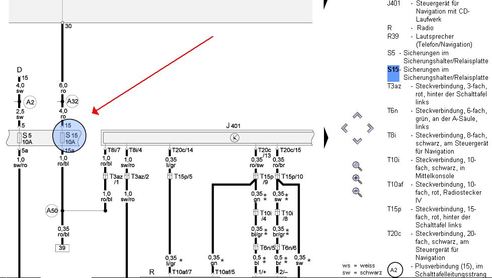

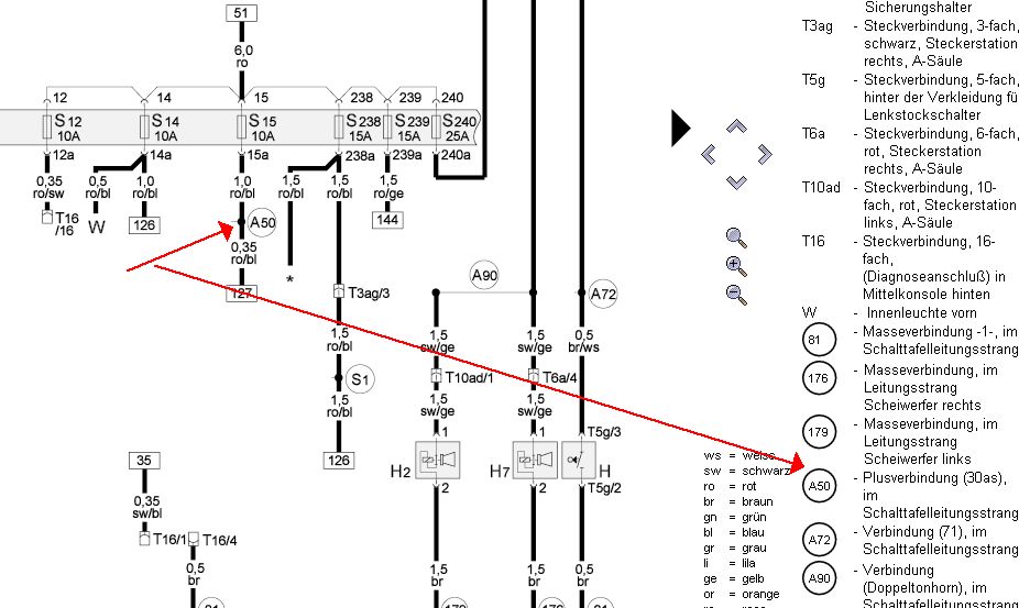

Сообщение DIA » 02 мар 2016, 08:37
40 Многовато но не смертельно через 10 часов потеряем 0.4 ампер часа через через 100 часов всего 4 ампер часа и только через 1000 часов потеряем 40 ампер часов и даже в этом случае он должен стартонуть.
Dim4ela писал(а):Источник цитаты Генератор
В чем проблема он у тебя на видном месте отключи от него все провода и померяй.
Dim4ela писал(а):Источник цитаты Аккумулятор новый
Да гавно полное эти батарейки всех мастей что нам тут втюхивают.
Почему считают что этот предохран запитывает часы, он запитывает всю приборную панель и еще может от комплектации кучу устройств 50 точка на схеме скрутка находится в жгуте проводов за приборкой ясно написано да и на табличке тоже. Одним словом от компл и модификации паутина может быть большой пример на картинках ниже. Запитывает он приборную панель однозначно, а дальше может от комплектации климат контроль память сидений и навигацию. как то так :hi:
