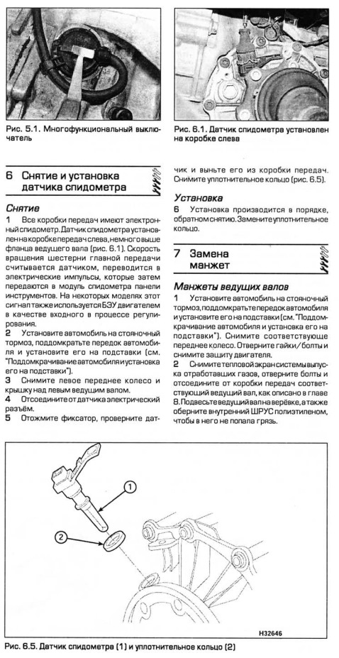

собственно имею проблему на приборке, не показывает скорость, просто стрелка лежит, но иногда, на холостом ходу начинает дергаться вверх до 100км/ч :) и тахометр может ей помочь, работает авто исправно, как только передачу включаешь, снова падает стрелка скорости в 0. В 1 блоке есть ошибка 16885, т.е. плохой контакт датчика скорости. Авто A4 1999 механика владею пару дней, все было ок. Но последнее время были затяжные дожди 2 дня, вот мысль: может контакт залило. Вроде как проблема в датчике скорости может быть или его проводке.
Я так понял он стоит с левой стороны на коробке возле внутреннего щруса, на 1.8 есть доступ к нему сняв бачок ОЖ, а у меня 2.4. собственно смогу ли подлезть к датчику сняв левое колесо?
Думал сразу может моторчики полетели на приборке. Но тест исполнителей показал что все ок.
Инструкция с пассата:
Тахометр и спидометр
Сообщение bykot » 12 окт 2016, 13:26
вчера снял колесо. доступ к датчику есть, но конечно не так удобно работать, с ямой было бы проще мне кажется. Все происходило на улице, снял увидел 2 датчика :crazy: с одного так фишку и не удалось снять, скорее всего это и был датчик скорости, снял с другого, скорее всего датчик заднего хода, он на картинке тоже немного виден сверху. Почистил контакты Контакт 60 на датчике и в фишке. Первый датчик покрутил, так и понял как снять даже фишку, ни черта не видно, неудобно. да и холодно, вечерело. Итог сразу ничего не заработало, но утром при езде на работу стрелка ожила.
Хотя вспомнил, что потрогал фишку блока АБС, плотно ли она сидит, мало ли.
P.S. буду наблюдать далее. Так как такой резкий сбой в работе, не похож на датчик, скорее на контакты, погода как писал соответствовала - дождь
