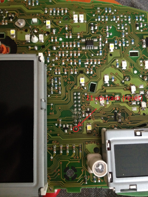

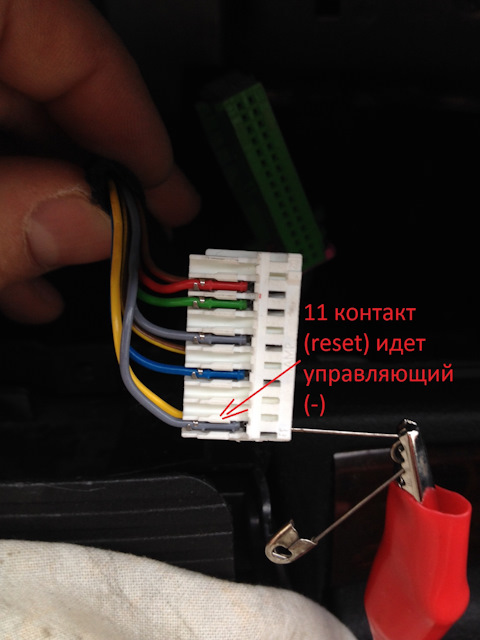

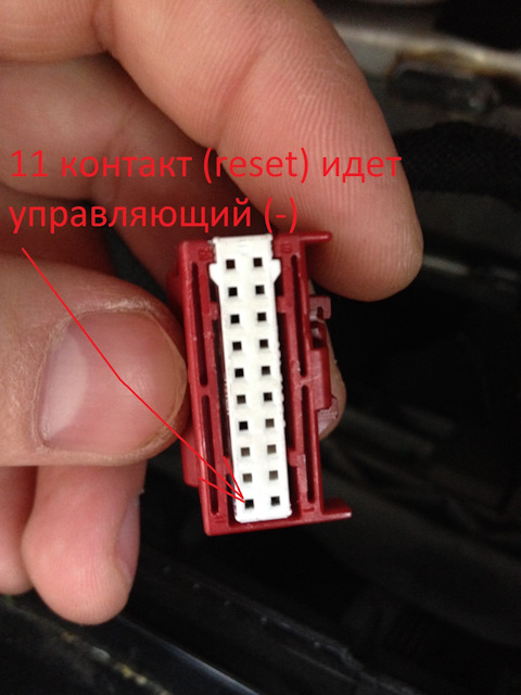

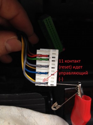

Собственно о проблемке писал ранее: в БК не работает сброс среднего расхода, времени в пути.
Что еще знаем:
— От предыдущих хозяев знаю, что машинка с данной проблемой приехала еще с Европы, т.е. больше 5 лет назад о ней точно известно, а существует может и больше.
— при смене экрана FIS (дисплей БК, потек) сброс заработал на 1 день и потом снова перестал работать.
— управляющий сигнал от рычага (кнопки reset) идет, при этом это минус.
— управляющий сигнал идет по 11 контакту красного разъема.
Инфы о данной проблеме в инете нету. Но потенциально сводилось все к тому, что что-то не работает именно в самом дисплее, хотя мне в это мало верится, хоть на шлейфе дисплей и находится какой чип.

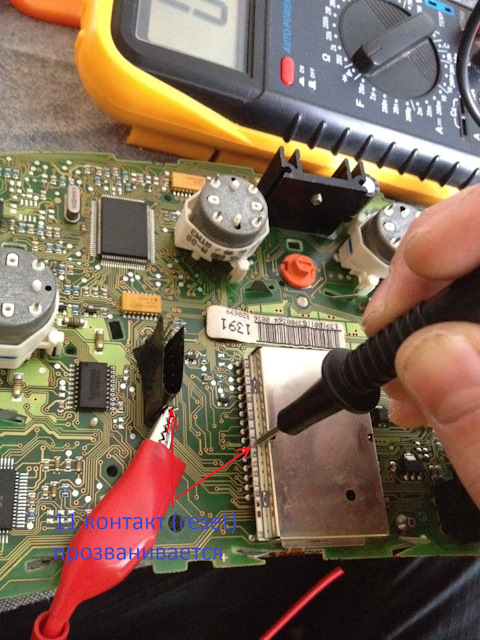

На выходных решил снять приборку и самому там позвонить тестером. Сразу скажу, я не радиолюбитель, больше радиочайник
и чего я туда полез? просто для сбора инфы и может кто из вас подскажет что?
Собственно начнем тестирование:
Снимаем приборку:
Подключаем тестер — один конец в 11 контакт, второй на массу. Наживаем кнопку на рычаге — reset — идет прозвон. Значит все ОК тут

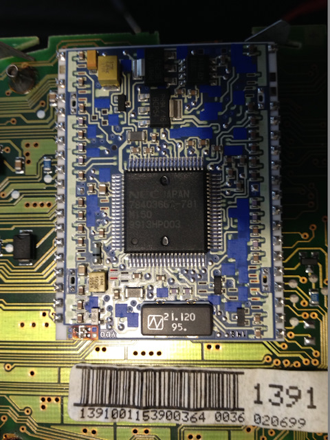

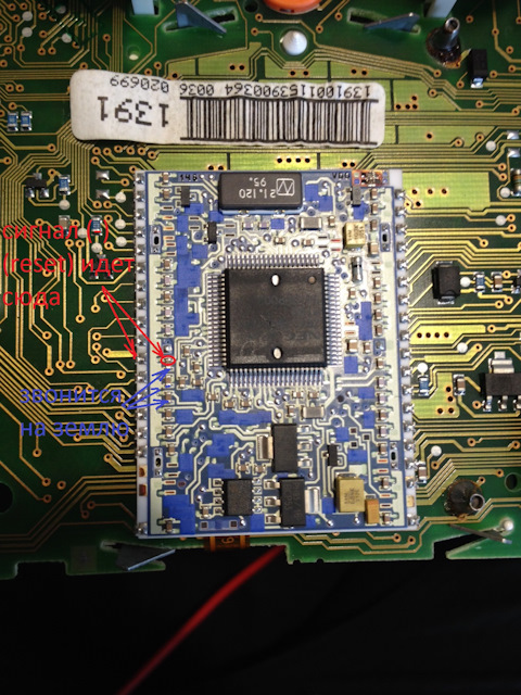

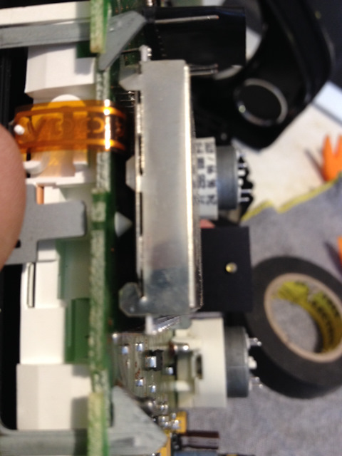

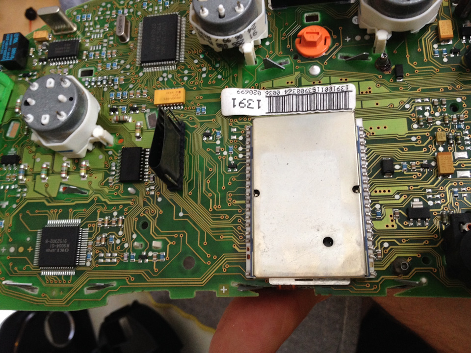

Разбираем приборку.
Интересно что в ней, отгибаем ножки крышки и снимаем ее:

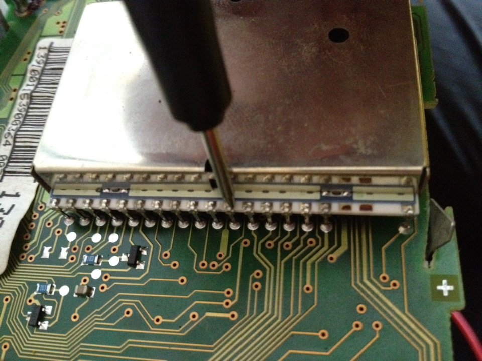

Ну и вот что вижу внутри:
Вот и не понятно, что это за резистор и резистор ли? И как это все может работать? Т.е. со стороны (синий на картинке) конца минус постоянный (масса), с другой стороны (красный) приходит минус с reset при нажатии. Попробовал замерять сопротивление начинается с 10кОм и оно растет до 40кОм и т.д.
Из всего разобранного вывод, что где-то в этой схеме есть подвох. А дисплей скорее всего только выдает результат.
От чего он заработал при перепайке дисплея? может просто когда паяли дисплей (феном наверное) скорее всего прогрели плату и она на какой-то момент заработал проблемный элемент, только где он?
У кого-нить есть какие мысли?
