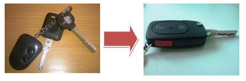

День добрый.
Подскажите, имеется а4б5, 95 года. Хочу переделать ключ. Возможно ли это сделать? Как сложно? и где такое можно сделать, если можно?
NightGuard
Сообщений: 824
Сообщение NightGuard » 06 июл 2015, 13:59
покупается корпус с новым жалом, и вперед к любому ключнику. Я думаю иммобилайзера в вашем ключе нет, т.к. имею А100 С3 90 г.в. там такой же ключ. Может только одна проблема возникнуть, жало выкидных ключей толще.
Сообщение PhoeniX » 06 июл 2015, 14:02
Оно не просто толще, сам принцип нарезки другой

ну это понятно, но если задаться целью и заинтересовать мастера, такой ключ возможно сделать, другое дело зачем только, если хочется баловства то пожалуйста, а по факту обычный ключ удобнее.
Hinstein
Сообщений: 83
Зарегистрирован: 11 ноя 2014, 15:28
Авто: Ауди а4б5 1,6i
Сообщение Hinstein » 06 июл 2015, 14:07
Иммобилайзер как раз есть. Еще мне сказали, что плату с кнопками открытия/закрытия дверей не переделать под блок выкидного ключа....
Добавлено спустя 1 минуту 29 секунд:
NightGuard писал(а):ну это понятно, но если задаться целью и заинтересовать мастера, такой ключ возможно сделать, другое дело зачем только, если хочется баловства то пожалуйста, а по факту обычный ключ удобнее.
Однозначно хочется баловства!! :rofl:
Честно говоря, попользовался ключом-блоком, так мне он оказался удобнее. Меньше места занимает в карманах, где и так барахла хватает.
