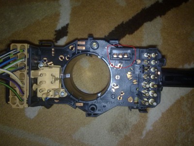

Мотор 1.8AVV. Была куплена стрекоза с круизом и БК от какой-то модели ауди. То ли от а4 дорестайл, то ли от а6. Минус этой стрекозы в том, что на лапке управления дворниками не оказалось регулятора скорости прерывистой работы дворников. Поэтому правая часть была откинута в сторону (кому надо продам ;) ). Ещё понадобился набор Г-образных звёздочек для снятия руля, т.к. ни одна из моего набора не влезла в длиный и узкий "колодец" с обратной стороны руля. Пришлось купить. Затем всё как обычно: отключаем минус АКБ, снимаем эйрбэг, снимаем руль, откручиваем один винт сверху стрекозы и скидываем её самую. Затем снимаем защиту под ногами водителя. там два шурупа снизу (в районе полочки) и два в отсеке предохранителей. Отключаем разъёмы от корректора и подсветки ног и выкидываем эту байду в строну.

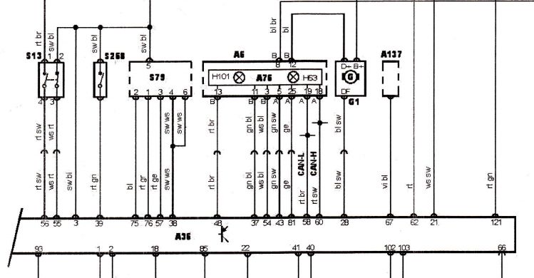

Идём опять под капот. убираем защиту из под лобового стекла. добираемся до ЭБУ и снимаем его. Видим, что в разъёме интересующие нас пины заняты проводами. Включаем логику и сооброжаем, что с другой стороны этих самых проводов должна быть без дела болтающаяся фишка для нашего круиза. Хрен там! не нашёл. Ну и не важно! в комплекте с нашей стрекозой был интересующий нас разъём. Удлиняем с него провода до блока ЭБУ. Получившийся жгут обматываем изолентой от греха... Подключаемся к ЭБУ по схеме
, где S75 наш разъём от круиза, А36 ЭБУ. Всё собираем. И тут я столкнулся с проблемой. На новой половинке стрекозы нет отдельного 3-контактного разъёма для поворотников, а на старой он был, с обозначением R 49a L.
. Пришлось брать в руки изоленту и паяльник и "колхозить". не приятно, а куда деваться... После ставим стрекозу и надеваем, кажется называется шлейф эйрбэга. Оказывается, что он тоже не становится как должен на новую половинку. Кое что пришлось подровнять ножиком. Стал но болтается. Надеваем руль, прижимаем его и всё ГУД. собираем оставшееся. Активируем, как указано в WIKI. Никакой реакции вроде бы на ваг-коме. Поехал, разогнался, работает. Но при нажатии + скорости и -скорости сразу отключается. Вот сижу, жду совета DIA. А так всё хорошо. доволен
