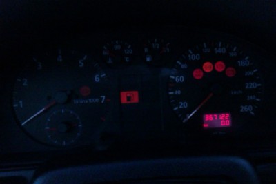

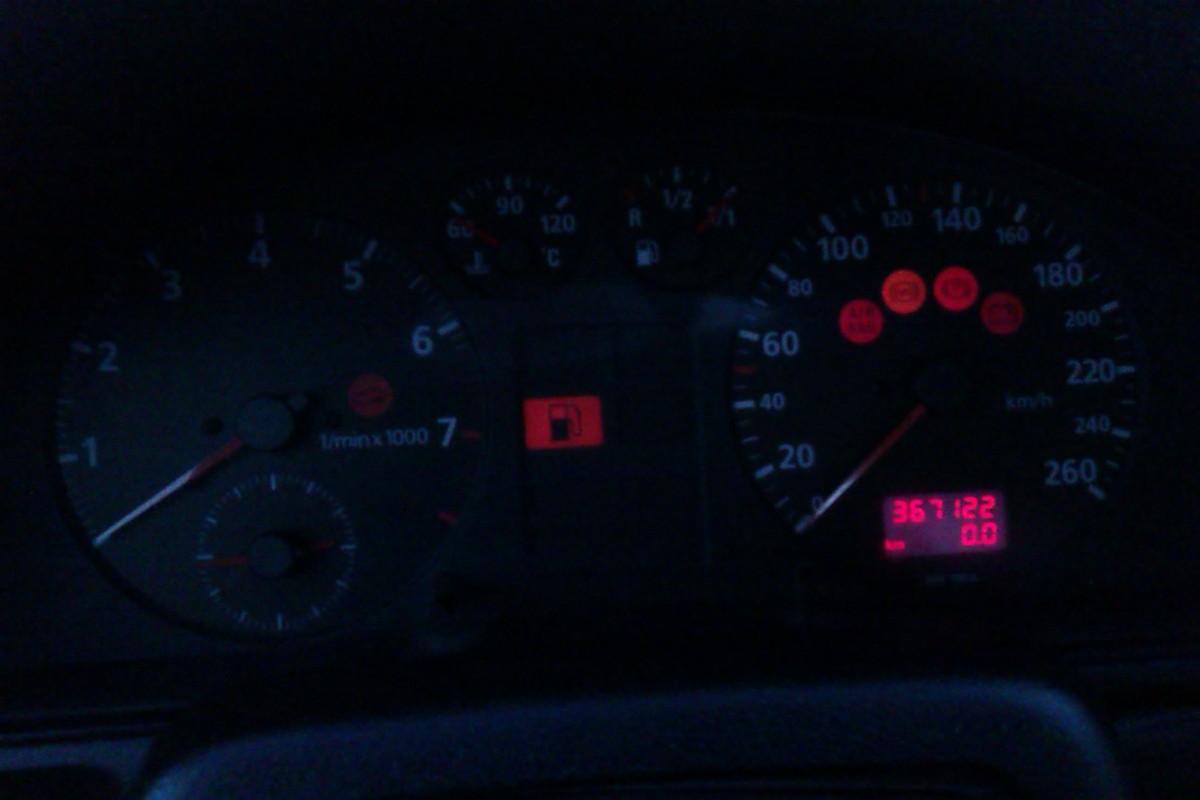

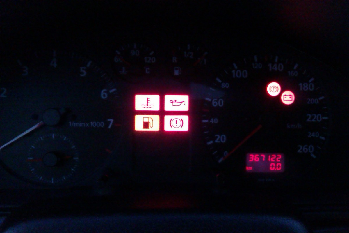

Сообщение ambrosia » 06 окт 2015, 20:02
Всем привет!
Моя ауди: А4 Б5, 1995 года, бензин 1.8 ADR.
Вот уже на протяжении почти недели сталкиваюсь с проблемой заводки двигателя. Сначало машина пару раз глохла на холостых (когда съезжал на обочину сама заглохла и на перекрёстке пока пропускал главную, но заводилась с первого раза и я спокойно ехал). На следующий день машина стала не заводиться с первого раза, ещё через день заводиться стала после 10-ти и более поворотов ключа.
Как должно быть:
Поворачиваю ключ в полоборота, все значки ярко загораются, пропадает значок машинки, я доворачиваю ключ и машина заводится.
Как происходит сейчас:
Поворачиваю ключ в полоборота, все значки тускло загораются, значок машинки мигает, при этом звучит три раза ПИИИ-ПИИИ-ПИИИ и на фоне какаято трещотка (ТРРРРР тихонько). Если доворачиваю ключ, то машина или заведётся и сразу заглохнет или крутится стартер и всё.
Вообщем, машина заводится нормально только когда все значки загораются ярко. Если завелась, то едет нормально и на ходу не глохнет. Все жидкости есть, топлива полный бак, дроссельную заслонку почистил (думал, что может она). Грешу на иммобилайзер. Но ни у кого в описании проблемы с ним я не видел симптома тусклой приборной панели и звуков.
Кто-нибудь сталкивался с подобным?
Живу в Марьиной Горке.
Приложение:
1. Видео которое показывает сначало проблему (тусклость, сигнальные ПИИИ, трррр) и потом как ярко работает панель и заводится двигатель. (видео походу не вылаживается).
2. Фото с тусклой панелькой.
3. Фото с яркой панелькой.
awson
Сообщений: 1814
Авто: Touareg CASA 3.0
Имя: Вадим
Сообщение awson » 06 окт 2015, 21:37
ambrosia писал(а):все значки тускло загораются
и какое при этом напряжение?
ambrosia
Сообщений: 9
Зарегистрирован: 15 янв 2015, 22:34
Авто: A4 (b5)
Имя: Виктор
Сообщение ambrosia » 06 окт 2015, 21:56
Напряжение не мерял.
awson
Сообщений: 1814
Имя: Вадим
Сообщение awson » 06 окт 2015, 22:07
ambrosia писал(а):Поворачиваю ключ в полоборота
и подаю сколько вольт на панельку?
ambrosia
Сообщений: 9
Авто: A4 (b5)
Имя: Виктор
Сообщение ambrosia » 06 окт 2015, 22:13
awson писал(а):и подаю сколько вольт на панельку?
Это моя первая машина, и она у меня 3 месяца. Поэтому я не очень в этом разбираюсь.
А ключ в полоборота, это значит, в положение - ПИТАНИЕ.
Может быть, если Вы конечно не против, я просто позвоню Вам? Опишу проблему при необходимости более детально, а Вы мне что-нибудь посоветуете.
ambrosia
Сообщений: 9
Авто: A4 (b5)
Имя: Виктор
Сообщение ambrosia » 07 окт 2015, 19:28
Мерял мультиметром напряжение:
- на аккамуляторе 12,7
- на обмотке сверху руля 12,1
Завтра может электрик посмотрит машину.
Проблема была в проводке к реле, под приборной панелью. Стоило это 200к.
