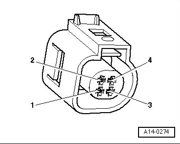

вот у меня 4-х контактный датчик. Два контакта идут на приборку 1 и 3 ?? что куда замкнуть чтобы выскочил перегрев?

Сообщение Mambo » 30 авг 2011, 16:26
download/file.php?id=34546
1 и 3 вроде как на приборку 2 и 4 в мозги. пробовал перемкнуть 1 и 3 и ничего
