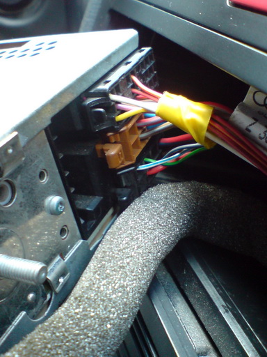

Как интересно к нештатной магнитоле можно подключить штатный саб и соответственно задние динамики? Есть спец адаптер? Потому как я напрямую тянул провода к ресиверу. Еще раз проверь все провода, может завалился какой в нишу где майфун стоит, а лучше сфоткай как подключено.

Сообщение P@H@N » 01 июл 2011, 23:01
Вот так подключено!
А где именно стоит предохранитель на усил и саб, там же где и все или возле саба? Подскажите плиз.(до этого у меня был машина, так там был не родной саб и усилок, там стоял возле аккумулятора)
