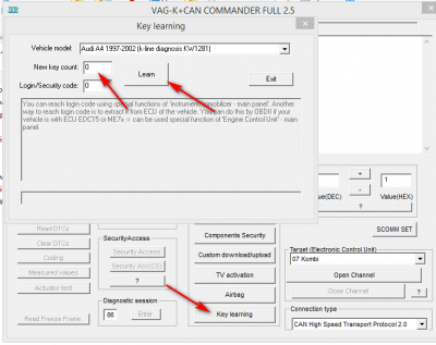

Блок родной не с англичанки, произошло все после замены батареки в пульте, до этого все работало идеально

rawas писал(а):Источник цитаты ключ привязывается без проблем, брелок не синхронизируется
Ключ к чему привязывается без проблем к эбу двигателя приборке итд итп.
Не синхронизируется понятно к радиоуправлению на закрытие открытие авто, интересно сигнал с ключа долетает до блока ЦЗ.

Как это проверить? наверное к приборке так как загорается иммобилазер на ней во время привязки
DIA писал(а):Источник цитаты интересно сигнал с ключа долетает до блока ЦЗ.
Как это проверить? но я думою что долетает, так как появляется ошибка что лимит исчерпан после привязки брелка кнопками

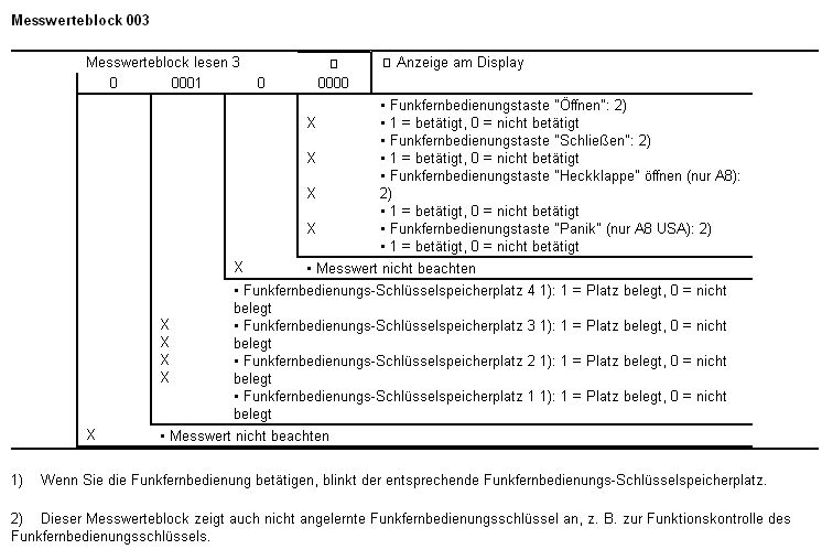

Это к иммобилайзеру, и все сделано, и делали это после замены мотора и его ЭБУ иначе он бы больше 2 секунд не работал после заводки, задача стоит по радиоуправлению ключа на ЦЗ. Как это посмотреть не знаю, там пишут 3 группа изм величин. А будет ли там сигнал без привязки вопрос, привязывается все механически без компа согласно ваших 4 пунктов и посмотреть возможно не можем компом. приходит ли сигнал на цз если не привязан ключ вопрос.

Походу не реагируют кнопки на пульте на эбу, в программе не меняются значения

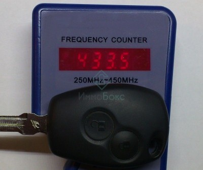

rawas, Это может быть связано с тем что он не поженился с блоком ЦЗ Ведь не может быть такого что бы ключ видели все авто в округе и открывал их. В данном случае можно предположить что радиосигнал от ключа не работает, для этого существуют такие приспособления,

таком тестировали, частота проходит и реагирует на кнопки
