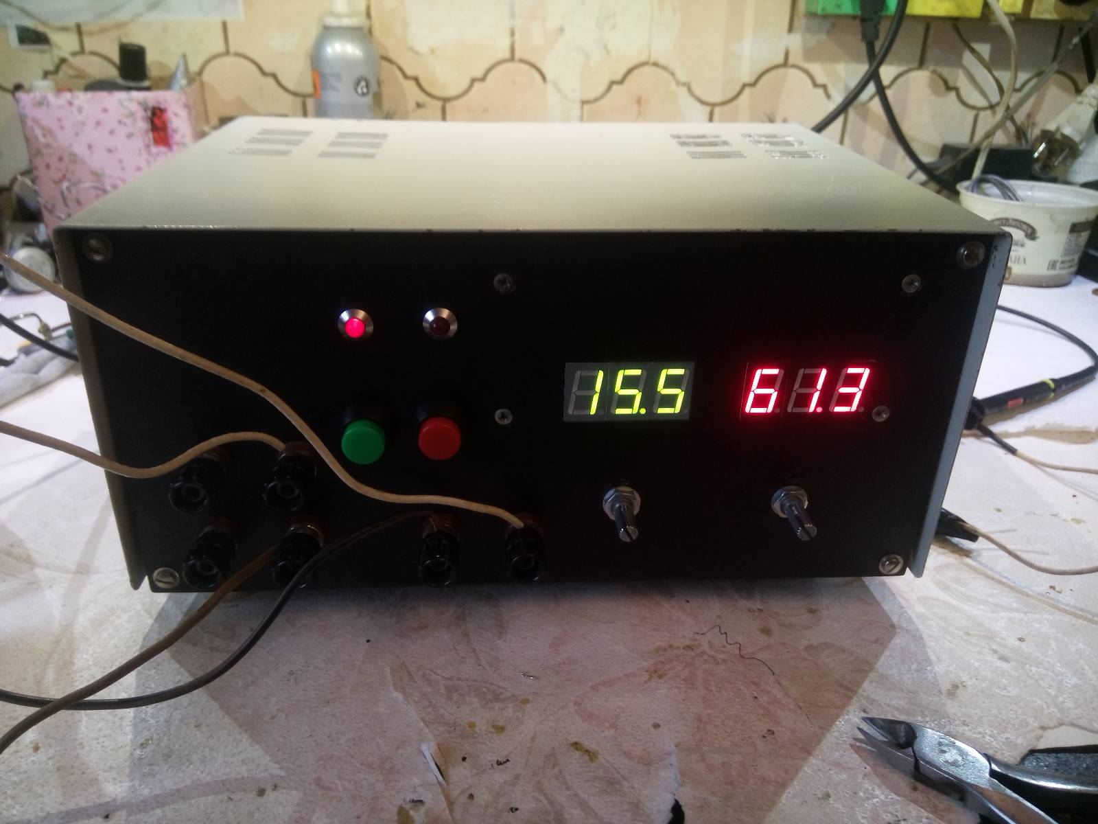

Да он просто возможно не дозаряжен скорее всего, не успевает зарядится по причине утечки, утечка то есть явная и её надо устранять, а акум это дело третьего порядка пока. С такими акумами как и с проводой и остальным быстро разбираюсь тока ампер 60 и напряжения вольт 15 ему и если через 10 минут не бахнул значит будет жить. :crazy:

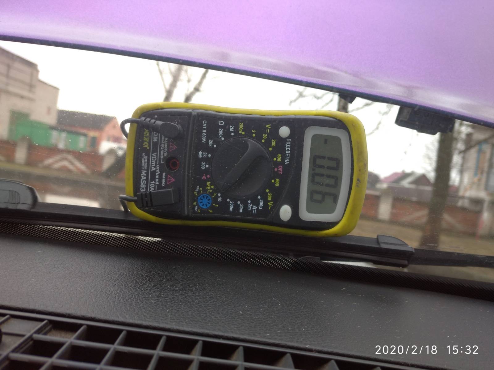

Сообщение SWSW1 » 18 фев 2020, 15:32
Пока встало в норму 0.06 при включенной сигналке

Сообщение Паша » 18 фев 2020, 15:34
Вполне вписывается в
Паша писал(а):Источник цитаты нормальной утечкой тока считается порядка 0,05-0,08 А (50-80 мА)
