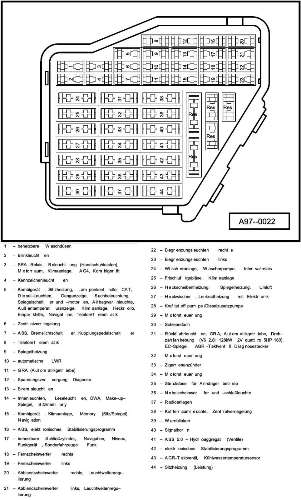

Замеры точные , в режим сна машина входит у меня не через 5 мин а через 12.акб новый на 72ач и за сутки с 12.6 падает на 11.8.когда вынимаю 13 пред ( задние огни тормоза ) утечку показывает 0.07 что является в принципе нормой.Просто я не знаю на что грешить,где искать по этой линии.естли куда от этого преда ещё заводская запитка

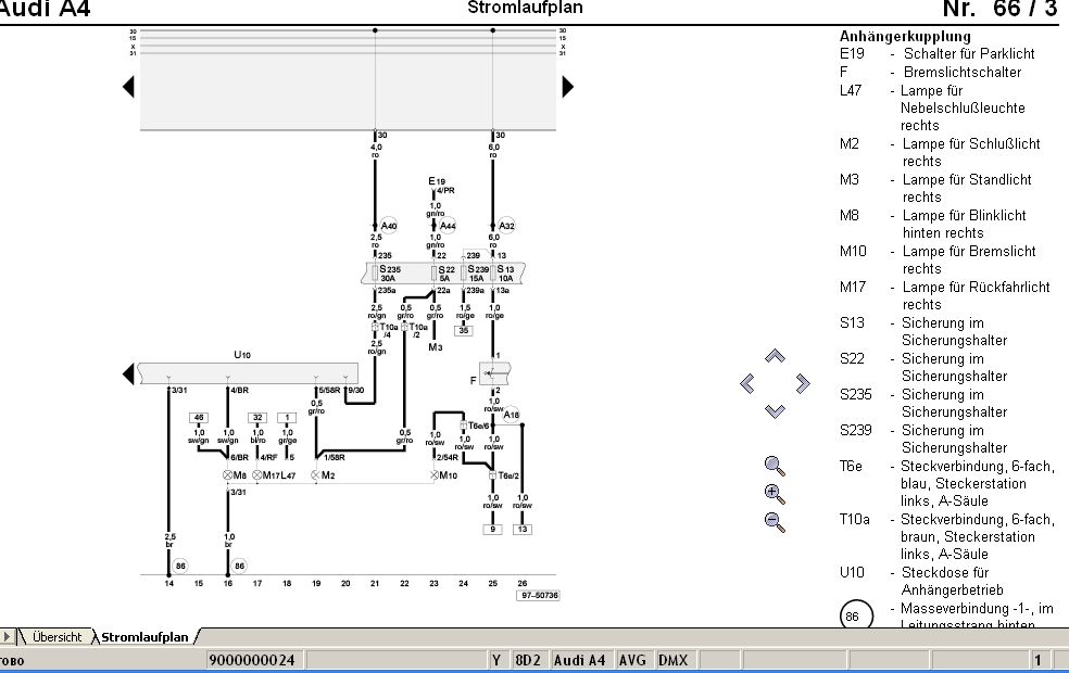

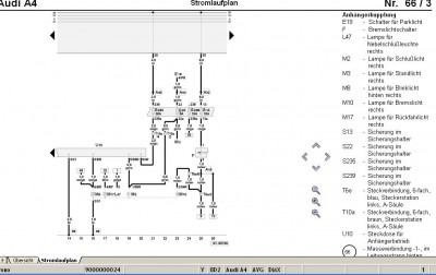

SWSW1, проверил предохранитель №13 на всякий случай по ELSA:
Все верно, на задние стопы он.
Смотрите жгут тогда в крышке, который идет на верхний стоп-сигнал.

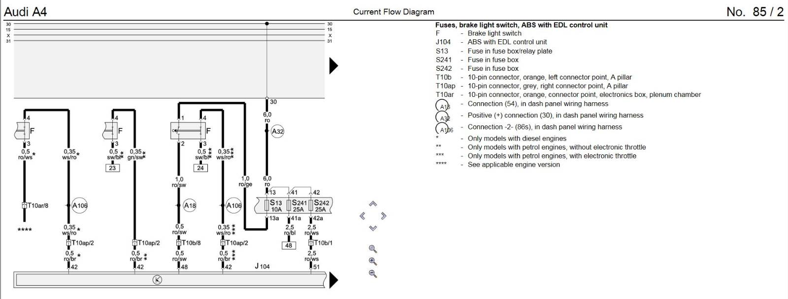

Вопрос,а АБС не запитан от этого преда?может где там что
Утечка тока
Сообщение Паша » 18 фев 2020, 11:32
SWSW1, возможно:

Там прямой провод от предохранителя до конечника педали тормоза красно желтого цвета сечением 1квадрат длинною пол метра и на нем ничего не должно сидеть и ни скруток и паек на нем нет не должно быть, если все штатно дальше типа проводок в крыше итд итп бессмыссленно смотреть по причине конечник тормоза разомкнутый току течь некуда.
SWSW1 писал(а):Источник цитаты Вопрос,а АБС не запитан от этого преда?может где там что
Нет.
