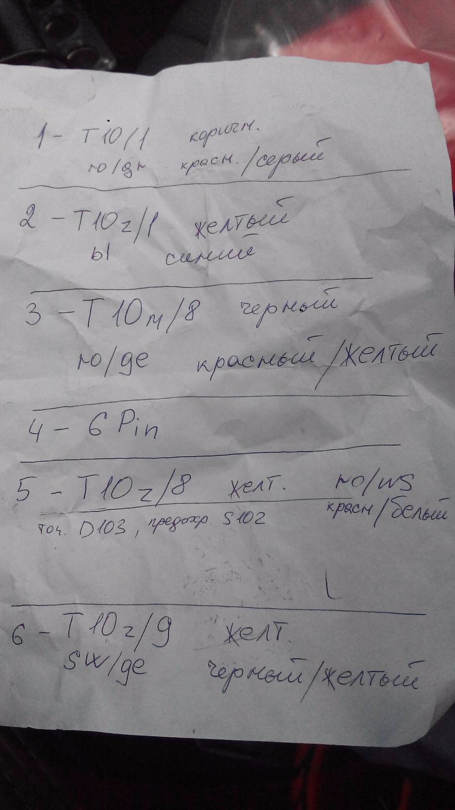

всем привет, тоже решил соорудить круиз. машина а4б5 96г, AFN. Есть пару вопросов, подскажите пожалуйста:
1- ручку круиза мне обязательно брать от дорестайла? кто то писал что от рестайла уже есть отличия, или можно будет переставить и от рестайла?
2- в некоторых отчетах писали что еще нужно ставить предохранитель отдельный. просто на схеме его нет вроде, так нужен ли он?
3- подпаиваться нужно к 10ти пиновым разъемам коричневому, желтому, черному (под блоком управления)?
4- не совсем понял куда идет 5й провод с круиза?

Все подключил, все работает. Спасибо форуму за помощь) на всякий случай выкладываю схему так сказать для чайников. Перерисовал её что бы в машине удобнее смотреть было. Сперва номер пина на стрекозе, потом название разъема(все они под эбу) и его цвет, и затем цвета провода к которому подпаиваться. Может так кому то яснее будет :D мотор у меня 1,9 tdi afn 1996г.
Отправлено спустя 8 минуты 38 секунды:
Serega1978, проводка готовая есть, на форуме можно найти. Но она стоит по моему 1700-1800 россии... Как по мне дорого. Проще такой штекер на разборке поискать, ну а провода копейки стоят. Я сделал ещё экономичнее, взял разъемчики от старого блока питания от компа, белые такие. Все подписал, заизолировал термоусадкой. Колхоз конечно, но штекер влом искать было. Если вдруг найду, то переделаю.
