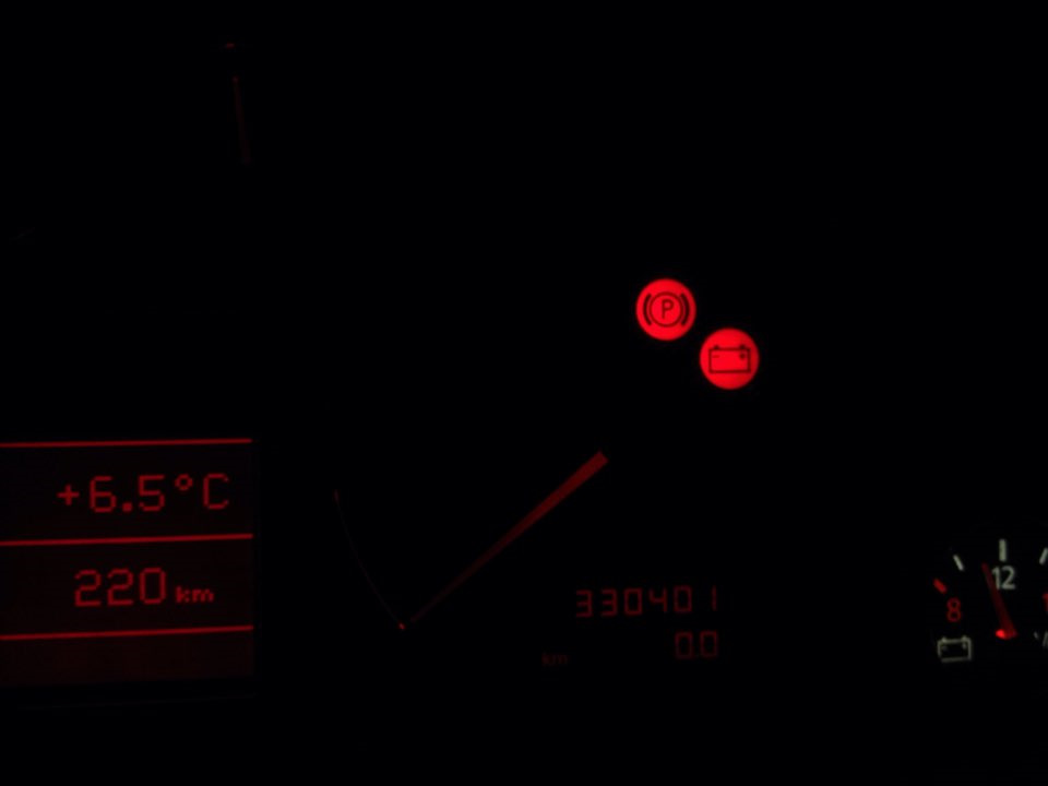

К вечеру собрался обратно. Проехал 15 км и снова проблемы теже.
АКБ свежий вроде поэтому решено ехать, но впереди 145км еще.

Вот такие лампочки горят

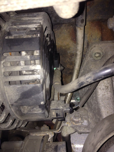

— Снял силовой провод ключ на 13 только накидной или рожковый, головкой туда не подлезть.

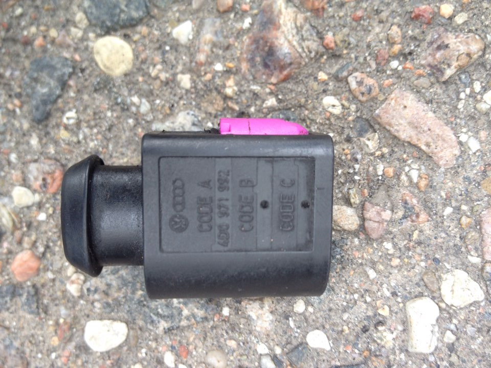

— Снимаем фишку, вот с ней и возникли вопросы, никак не поддавалась и отмачивал её вдшкой, итогом просто слил крепление и снял, позже в смету добавил новую.
акже купил фишку, так как старая была сломана. Закис ВАГовский механизм.

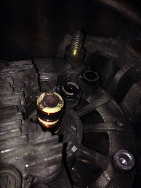

— Откручиваем тоже 5ой 3 болтика и достаём релешку со щетками.
Вот так выглядит Гена без щёток.

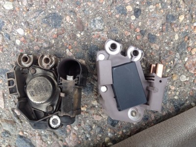

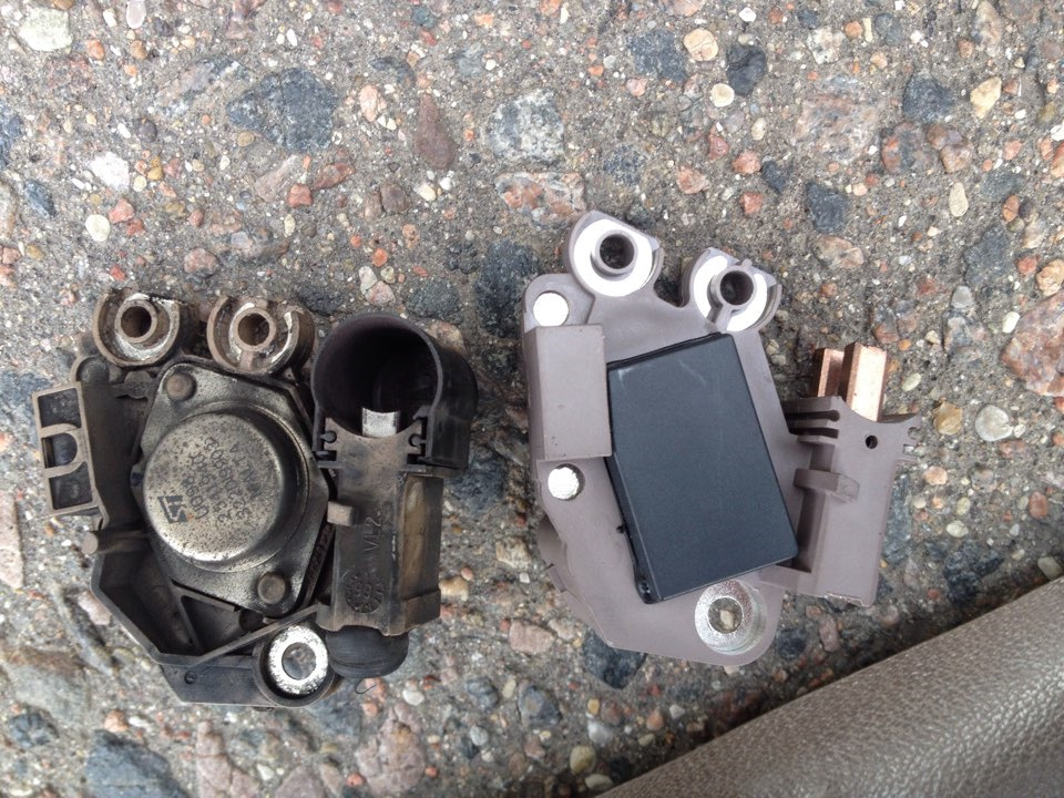

Я эти щетки первый раз видел и казались ок, но увидев новые, они почти на 1см больше.
2 релешки слева старая и справа новая. Новая 40р — 20$ сделано в РБ Китай столько же, но порекомендовали наш. Других вариантов не было. Mobiletron VR-PR2292H Регулятор напряжения
— Ставим новую реле.
