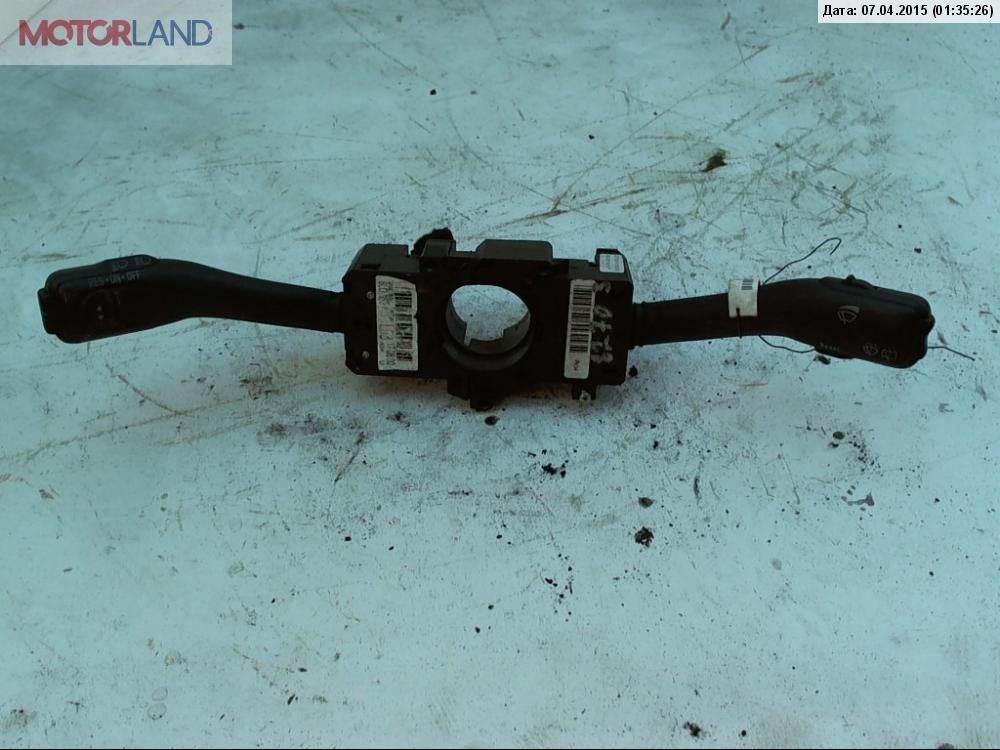

эта стрекоза мне подайдёт?
переключатель вроде от универсала

дело в том что у меня установленна сейчас стрекоза до рейстала, под тонкий вал , а купленная под толстый , рейльно ли срастить их,,, левую с круизом + моя правая ?

вроде разобрался, можно просто разобрать и переставить рычаг переключателя поворотов с круизом, вместо моего старого
Сообщение DIA » 01 апр 2015, 21:26
genrrre писал(а): можно просто разобрать и переставить рычаг переключателя поворотов с круизом, вместо моего старого
:plusviens: Правда не знаю как там в ваших годах но с года 98 все ручки разделяются на две части.

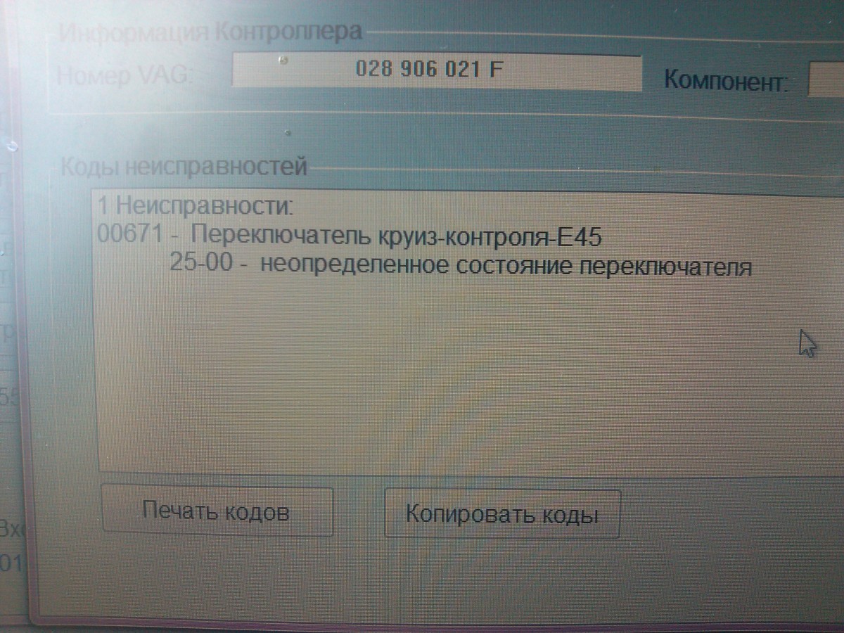

все собрал , ввёл код активации11463, G не появилась , но почему то 066 группа не открылась, стрекозу пока не ставил под руль,
выехал на трассу ииииии круиз не заработал :(
ваг ком выдал ошибки на фото, куда капать ?

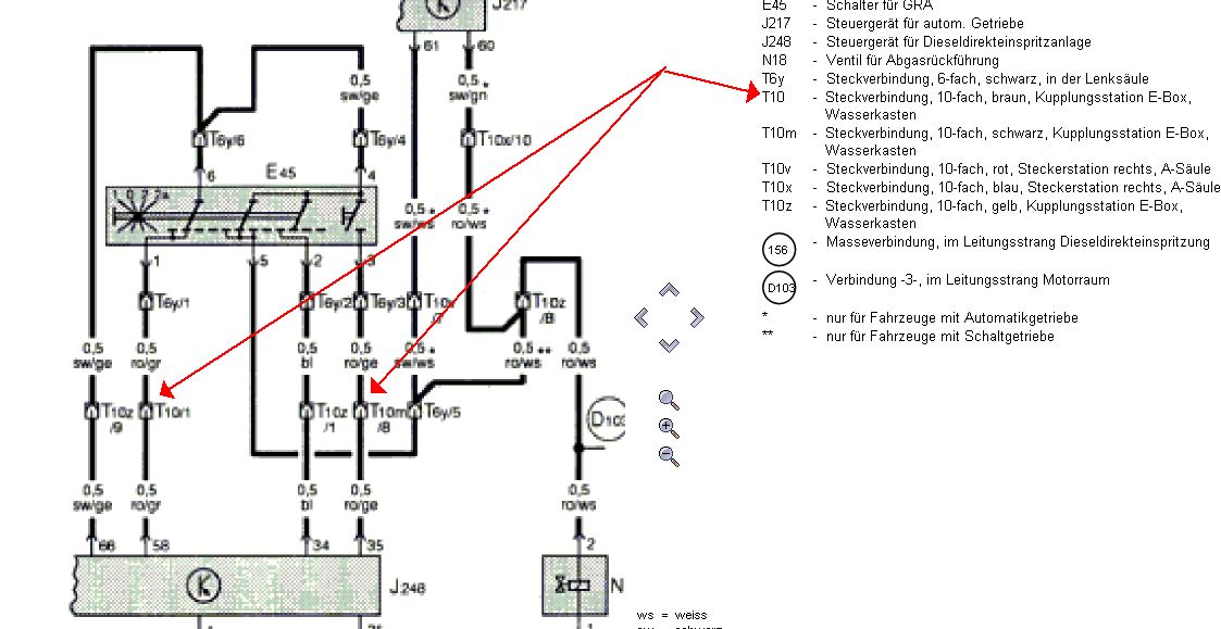

в белый разьём никто не лез, недостающие пины были вставлены в разьём эбу согласно предоставленной фото в той теме (фото ниже)
вопрос по ошибке ваг коме описанной выше , посоветовать есть что по существу ?
66 группа потому что у людей тоже 066
http://www.drive2.ru/l/288230376152670367/
http://www.drive2.ru/l/3943779/
PS ручку круиза разобрал, собрал, почистил контакты ,ничего крименального не нашёл
Добавлено спустя 25 минут 55 секунд:
вот ещё тема по установке пинов в эбу
http://www.audi-belarus.by/wiki/index.p ... C4_2.5_TDi
Добавлено спустя 11 минут 41 секунду:
только коричневый ?????? %))
ну посажу я туда один пин(два?) а остальные куда дену, да и посажены они уже в разьём эбу
согласно схеме T10 разьём (коричневый) сажаеться только один пин 1

Но по ошибке
00671 переключатель круиз контроля E-45 25-00-неопределённое состояние переключателя
есть что посоветовать ***????

Выложи группу измерений.

счас проверил педали при нажатии на тормоз происходили изменения 0 на 1
а сцепления нет, датчик менять ? он такой же как и на тормозе ?
Добавлено спустя 38 секунд:
DIA писал(а):Выложи 6 группу измерений как описано тут, нажатие на педаль тормоза и сцепления и всего остального. Может у тебя конечник на сцеплении не работает.
наверно не работает
сцепление 3окно ? вообщем при нажатии еа сцепу никаих изменений нигде не было
Добавлено спустя 17 минут 18 секунд:
в 4окне 0,0 почему то , а не 0
Сообщение DIA » 02 июл 2015, 21:43
genrrre писал(а):сцепление 3окно ? вообщем при нажатии еа сцепу никаих изменений нигде не было
Ты вообще чем слушал когда я тебе по телефону это раз пять расказывал? :wall:

Сообщение genrrre » 03 июл 2015, 19:25
Привет, посмотрел
датчик на педали сцепления выпал из своего пасадочного места, вставил на место , подкл ваг ком
6гр 2окно стало таким как ты описал о и 1
что дальше ? :)
Последний раз редактировалось genrrre 03 июл 2015, 22:25, всего редактировалось 1 раз.
Сообщение DIA » 03 июл 2015, 19:36
genrrre писал(а):что дальше ?
Еще раз внимательно проверь провода согласно схемы на круиз по пинам итд итп и подключай.

Сообщение genrrre » 03 июл 2015, 22:09
всё заработала , спасибо вам за информацию
