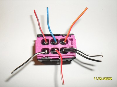

evilguy писал(а):Подскажите, пожалуйста.у меня A4 B5 1.9TDi AHH 2000 г хочу поставить круиз, вычитал что это легко. Но что то неособо могу разобраться в схеме.
по источнику http://der-b5.de/Geschwindigkeitsregelanlage_(mit_E-Gas).html#MJ_00-01
MJ 00-01
1 - T15/7*
2 - T15/8*
3 - T15/9*
4 - Pin 6
5 - T10ar/8
6 - T15/10*
это значит 6 провадов нужно подсоединить к мозгам пин 6,7,8,9,10 а что означает T15 и T10ar? и как подключить к стрекозе?
да ненадо тебе никакая схема. всего проводов 6 но до мозгов можно тянуть 5.там на самом переключателе перемычку ставишь и все. подключаеться все к белому разьему в гермобоксе где мозги по цветам. в саму ручеу пины делал со старлй магнитолы вытянул пины и туда одел. если че набери расскажу подробнее. тел в подписи ниже

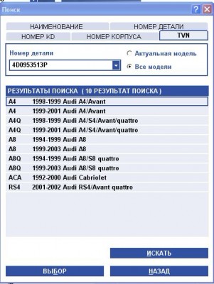

Кто подскажет, подойдет ли на мою А4 В5 рестайл стрекоза с круизом от А6 С5? Может у кого есть номерок СТО которые ставят круизы?
Сообщение Sly » 28 окт 2013, 22:30
Slаw0k, от а8 подойдет.

ребята прочитал вроде всё просто,соединить стреказу с мозгами и прописать.но у меня такая проблема,штекер по цветам не такой с описанием и какой провод куда я не разберусь.может кто подскажет как и что

SWSW1 писал(а):ребята прочитал вроде всё просто,соединить стреказу с мозгами и прописать.но у меня такая проблема,штекер по цветам не такой с описанием и какой провод куда я не разберусь.может кто подскажет как и что
что не кто не подскажет :(
Сообщений: 9332
Сообщение DIA » 22 июн 2014, 10:02
Да как у всех а фишка может быть с бензинки или с другой машины поэтому и цвета другие перебей их под свои и делов.

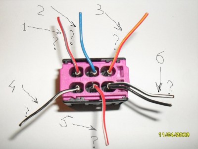

ребята может всё таки кто разжуёт а то не как не догоняю куда что подключить? двигатель AVG 110 лс 1999 гв
1 -???
2-???
3-???
4-???
5-???
6-??? куда по нумерации их к каким пин в эбу???

Начнем.
E45 ручка круиза находится на подрулевом переключателе совмещена с указателями поворотов.
J248 блок управления дизельным двигателем ( по колхозному МОЗГИ! :shock: ) находится в водозащищенном коробе слева под капотом.

DIA большое спасибо что в порыве гнева объяснили мне доступным языком и я всё подключил правильно :yahoo: круиз работает.
Но а теперь всё по порядку.накосячили мы по полной так подключили изначально совсем не так.и скорее всего что то спалили эбу или педаль моргает постоянно символ спирали на приборке
Вот эта схема что и привела к поломке
сейчас круиз работает но газовая педаль мёртвая.лазили компом я точно не помню но пишет что ошибки что нет связи с педалью вторая что где то завышенное напрежение,и что то с расходомером и эти ошибки не убираются.мой же комп на авто показывает 5 ошибок 1-р1631 2-р1654 3-р1145 4-р1146 и 5-р1632.так что вот такие пироги.и когда я еду на 1200 об и пытаюсь добавить газ то машина как бы сама немного притормаживает.а ещё забыл,один эл сказал что не приходит ток на фишку которая соединяется с педалью в шесть пин
Сообщений: 9332
Сообщение DIA » 23 июн 2014, 21:03
У вас на эбу только 30 задействована это расходомер остальные пины по номерам не существуют в схеме но они могут быть в эбу на чем нибудь сидеть, у вас накрылся скорее всего в эбу стабилизатор 5 вольт потому что вы могли его упалить через расходомер подав на него напряжение через ручку и еще этим напряжением запитывается педаль газа. да и 5 вольт идет на датчик темп и уровня масла или кз где то сидит напряжение 12 вольт сидит на одном из проводов которые запитывают эти датчики
вот ваши ошибки, они все указывают на повышенное напряжение. Смысл в чем на эбу датчики расходомера педали газа и уровня масла запитаны 5 вольтами из эбу.
