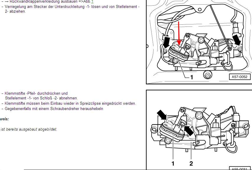

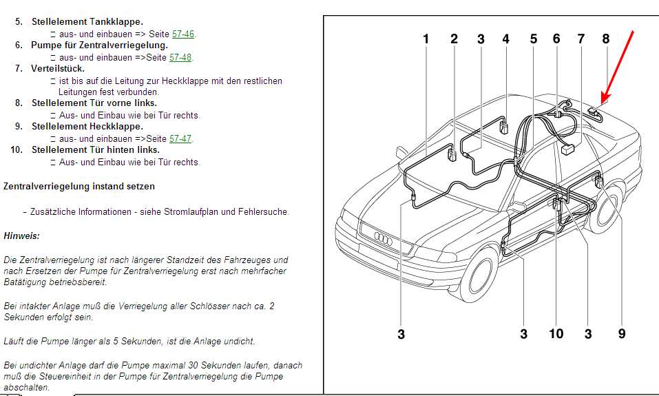

такая проблема,при закрывании авто цм компрессор работает очень долго примерно 20 сек при этом богажник не запирается,открывание всё нормально 3 сек.если закрыть авто заведённую то всё работает корректно.может кто встречался с такой проблемой

Да сам исполнитель или трубки к ним первая болячка, закрываешь и слушаешь где шипит, вторая может и сам насос дуба врезает, но первая правдоподобней, насос как правило кирдык и труп инфаркт одним словом тяжелый.

Получается где-то травит воздух т.к. моторчик работает до определенного давления в системе если его нет то работает какое-то время.
У меня была похожая проблема в крышке багажника немного пускало и моторчик работал до 20 секунд при открытии и закрытии.

есть способ проверить просто в крышке багажника отсоединить трубку и заткнуть пальцем и проверить работу компрессора на заведенное и заглушенное авто

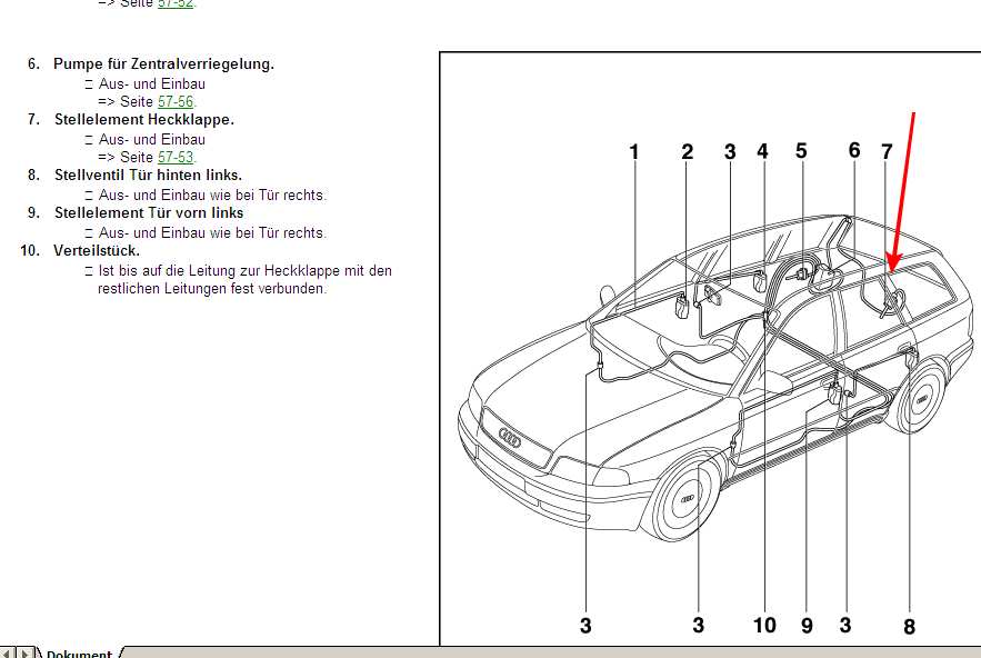

самое интересное что у меня нет трубок в багажник,у меня электро стоит но связь какая то есть

Слушай меня внимательно, последний раз, есть там все цифра 8 это кто не векрит или не знает, а почему на заведенной все очень просто напряжение выше мотор помпы быстрей крутит давление больше создает вот исполнителю этой разницы и хватает.

:rofl: я очень внимателен,а вот кто то нет :smile: ,у меня универсал 99 года и пневмо на заднею дверку не стоит а электро привод .а вот как то это связано с долгой работай компрессора и электроникой запирание крышки богажника на эл приводе обшивку снимал

Серьезно :shock2: В принципе это не так актуально, долго по клавишам клацать, результат один будет в не зависимости что там стоит, всей херней пневматика управляет и пару конечников.

Воздух пшик понимаешь.

А что тебе это даст, исполнители то работать не будут а они должны контакты как помню открыть закрыть, а вот по очерели по системам другое дело, по номеру твоего кузова должен стоять в задней двери исп пневмотический но чудеса бывают с номера 200000 его нет там на самом деле стоит электрический, но твой номер 037893

Вскройка и посмотри нормально какой стоит, для начала.

может будет интересно и пригодится.причина была не в утечке воздуха,а в компрессоре стоит пневмо реле на отключения моторчика и при закрытии контакт не дотягивало на доли миллиметра.я просто чуть подогнул и всё стало работать и закрывать дверку багажника.в богажнике у меня всёже не пневмо а эл.привод.так что всё :good:

Так тебе е сразу сказали смотри пневматику.
DIA писал(а): В принципе это не так актуально, долго по клавишам клацать, результат один будет в не зависимости что там стоит, всей херней пневматика управляет и пару конечников.
Покуда конечники не отработаю, сзади там что угодно может творится, другое дело тебе повезло что отделался контактом, хотя там трубку или исполнитель поменять делов не много, главное сам компресор живой.
