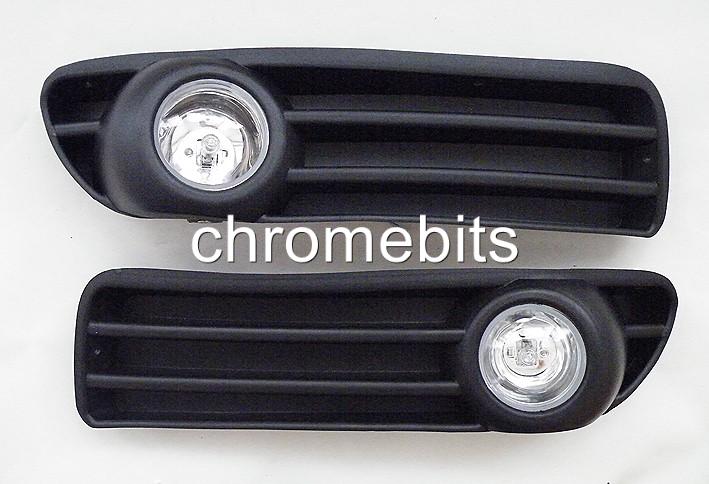

Клубни нужно помощь советом по А4В5 1995 г.: Ну очень мне не хватает противотуманок в юбке бампера как на А6С5 иль у А4В5 рестайла и д.р.
Пробовал искать по каталогам не нашел оригинала на 1995 - 1999 г.в., находил только для рестайла, но при установке их просматривается некоторая сложность - а именно: нужно куда то перенести улитки сигнала + решетки нужно менять, а от рестайлинговой в мою юбку не становятся.
Может кто уже устанавливал себе - поделитесь опытом.
те что на рынках продаются квадратные - прямоугольные, не хочу себе ставить бо уродуют машину.
Находил информацию что люди ставили ПТФ от "Приоры" а в решетке прорезали отверстие под установку фрезой для розеток. Но чет мне кажется не очень аккуратно получается. Если вариантов других не найду то попробую пойти таким путем но чёт нужно аккуратней заколхозить.
Вот еще "Вопросик" это конструктора VAG-а поиздевались над владельцами А4В5 - поставив кнопку включения ПТФ а сами ПТФ не предусмотрели до лучших времен 2000-2001 г. иль ПТФ все таки ставились но были мега эксклюзивом? но тогда номера каталожные ПТФ и решеток под них - держится в тайне?

У дорестайла ПТФ были (если были) в самой фаре. Изврат конечно, но так уж есть. В этом случае две кнопки включения ПТФ - одна включает передние, вторая - задний ПТ фонарь (и передние противотуманки, если не включены первой кнопкой). Если кнопка одна - то она для включения заднего фонаря.
Это так, для ясности картины...

все правильно сказал, у меня именно так и есть. В бампере в таких годах противотуманок не было, только в фарах.
А вообще Ratgost, не хочешь колхоза, меняй бампер от рестайла, там все предусмотрено
Заодно и фары с поворотниками от рестайла воткнуть можно, а в них ксенон. Но не бюджетно ниразу.

Если менять передний бампер - то надо бы и задний. Ибо они чуть отличаются по дезигну.
Менять фары на рестайловые (а не китайский закос под рестайл) - то или крылья пилить, или их менять. Так что да -
А фары под ксенон хоть внешне и такие же - но вроде отличаются. Вообщем тратыт те еще
Rezaka™ писал(а):не бюджетно ниразу.

Я здесь внимательно посматрель на свою Авдотью и оказалось что фары установлены Depo (не родные) без противотуманок, кнопок в салоне на противотуманки 2 шт.
Решено заменить фары на что нить более красивое и эфективное но не Хсянон. + закажу противотуманки вось такие http://www.ebay.com/itm/FOG-LIGHTS-LAMP ... 231446d306.
цена вопроса: фары - 200$, противотуманки 53$
Вдруг кого еще подобная недостача света волнует.
