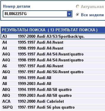

Вот это ценник :?
Сообщение Паша » 21 окт 2009, 11:57
LLIAuTAH, для начала вот Вам список авто, на который устанавливался данный компрессор:
А затем покурите тему Компрессор центрального замка А4(B5).
