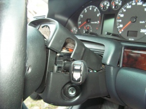

Оттягиваем руль на себя и вниз. Откручиваем два самореза снизу рулевой колонки. снимаем верхнюю пластмассовую обшивку рулевой колонки.

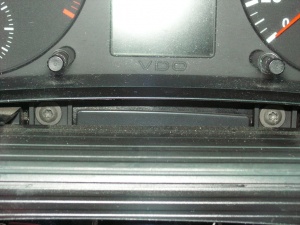

Оттягиваем со щелчком на себя за верхнюю кромку (уверенно) декоративный пластик скрывающий крепежные болты.
Откручиваем два болта TORX.

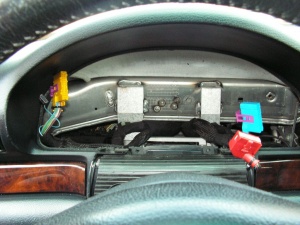

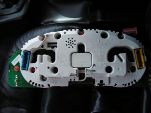

Выводим левую сторону приборки из посадочного места и отсоединяем маленький штекер и желтый разъем. Затем, расположив приборку разъемами вниз, отсоединяем голубой и красный. Розовые фиксаторы перед снятием двух разъемов нужно оттянуть (видно на фото). Я использовал тонкую шлицевую отвертку. У красного разъема нужно прижать к его корпусу ус защелки и одновременно тянуть.

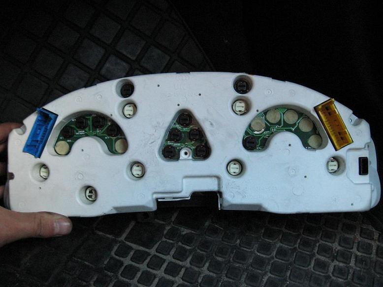

Меняем необходимые лампочки. Маленький совет... менять лучше все сразу. сам столкнулся с тем, что поменяв негоревшие и собрав панель - перегорела еще одна..пришлось опять разбирать и менять.
Оригинальные лампочки мощностью 1.1W. Менял на все одинаковые по мощности - 1,2W (Osram)

Паша писал(а):Откручиваем два самореза снизу рулевой колонки. снимаем верхнюю пластмассовую обшивку рулевой колонки.
ээээ, как бы эта верхняя пластиковая обшивка снизу двумя саморезами скреплена с нижней и не более. Т.е. просто открутив саморезы, снять ее не получится, т.к. еще имеются 2 винтика за самим рулевым колесом, которые и держат обшивку в неподвижном состоянии, а добраться до них без снятия руля невозможно. Возможно у автора эти 2 винтика уже были отломаны, т.к. кто-то до него уже снимал защиту силой, но не советую этого делать, потому что впоследствии она будет неприятно болтаться и цеплять руль. И вообще, как бы для замены лампочек снятие обшивки руля вообще и не требуется, достаточно "Оттягиваем руль на себя и вниз" и снимаем, а не оттягиваем "со щелчком на себя за верхнюю кромку (уверенно) декоративный пластик скрывающий крепежные болты".
Паша писал(а):Выводим левую сторону приборки из посадочного места и отсоединяем маленький штекер и желтый разъем. Затем, расположив приборку разъемами вниз, отсоединяем голубой и красный.
это утверждение относится к приборкам с БК (бортовым компьютером), если она без него, то разъема будет только 2 (один слева, второй справа), желтый и голубой вроде бы + у кого на приборке показывается температура воздуха за бортом, по центру приборки необходимо будет отсоединить небольшой черный разъем.

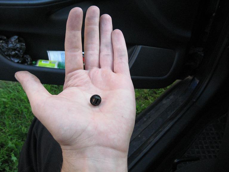

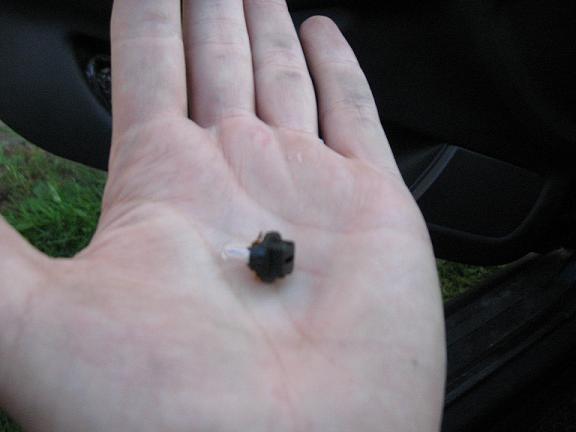

вот такая панель
вот такие лампочки
вот они

Для того чтобы снять приборную панель, нет необходимости снимать верхнюю обшивку рулевой колонки, достаточно снять декоративный пластик скрывающий крепежные винты. пункт 2 первого поста. Кстати у меня подсветка светодиодная.
