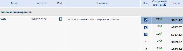

Сообщение Игорь » 21 окт 2009, 11:31
LLIAuTAH писал(а):8LO 862 257 G. Только что смотрел на автопривозе, там тоже нету, есть тольео буква J
Третий символ в номере - это цифра "0".
Да, на новый насос цена - :shock: мама не горюй...
