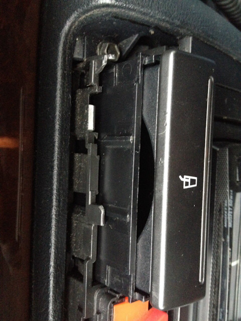

Собственно снял подстаканник:

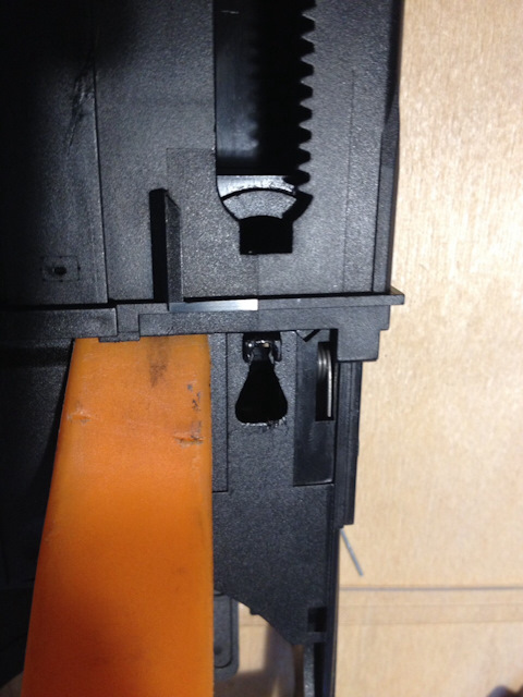

— снимаем переднюю панель отделки, поддевая пластиковыми лопатками.

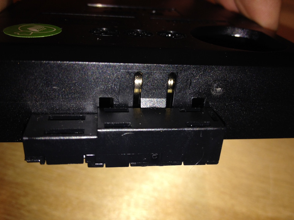

— снимаем подстаканник: 2 крепежа сверху куда нужно засунуть отвертки и аккуратно тянем на себя:

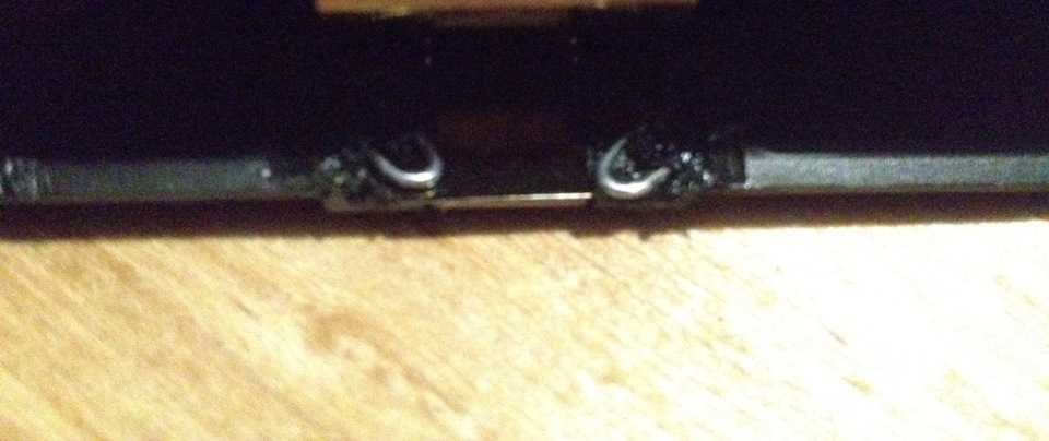

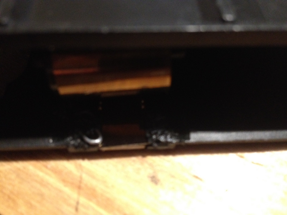

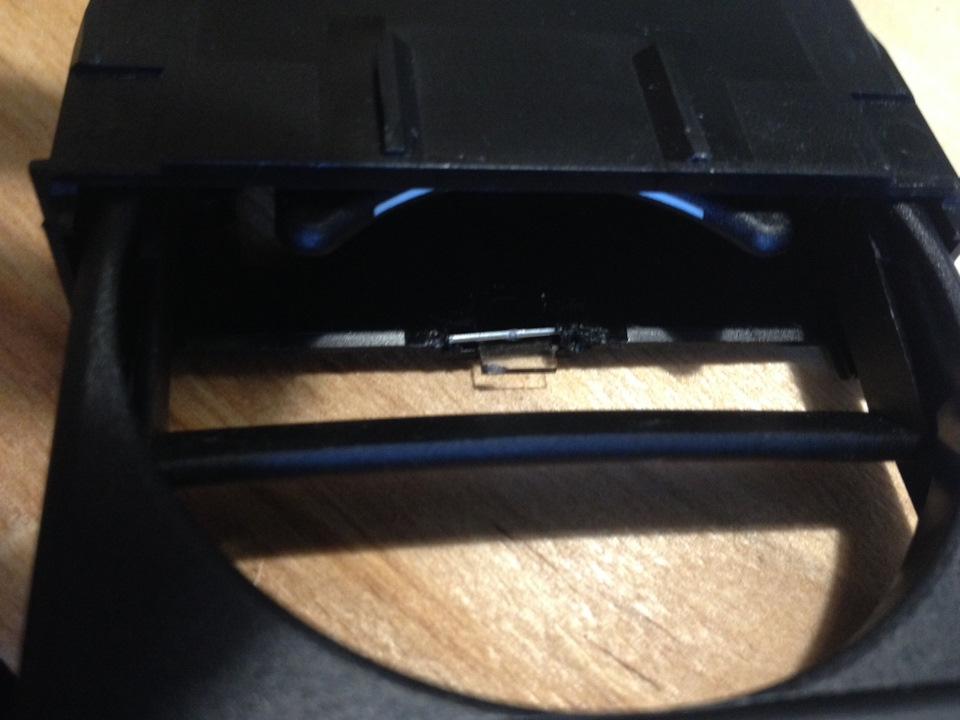

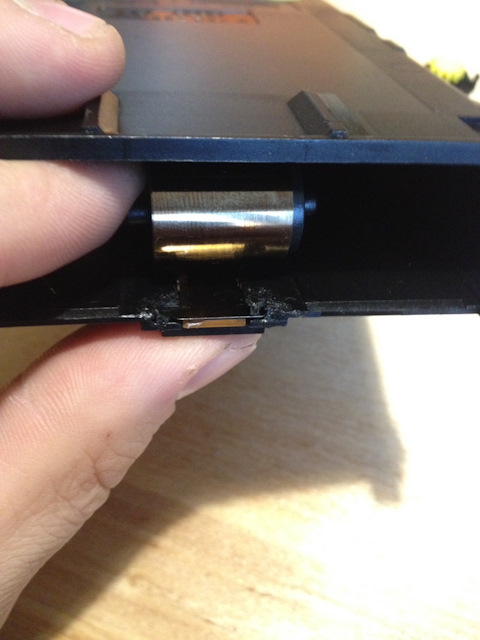

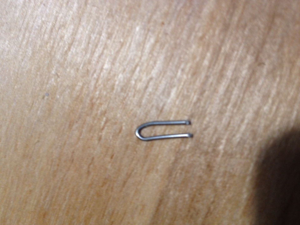

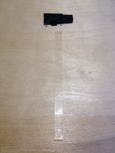

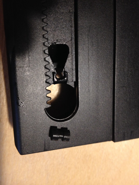

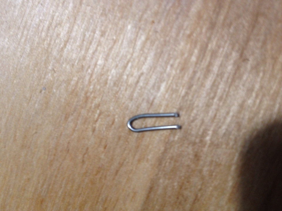

Открыв его видим, что уже были попытки ремонта, припаян кусочек скрепки:
Собственно решение считаю не очень удачным, забегая вперед оно было рассчитано на удержание пружины, но силы пружины была сильнее. Сейчас нужно все разобрать и закрепить заново.

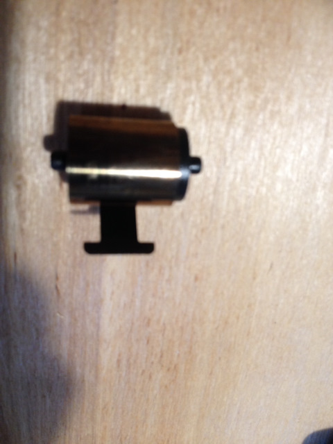

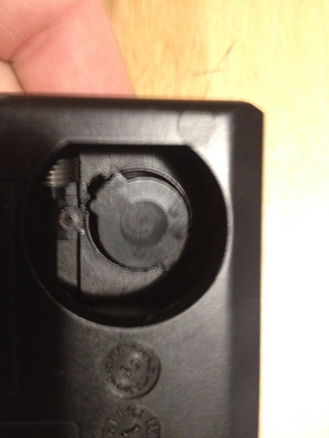

— снимаем подсветку, хотя снимать ее было не обязательно в моем случае

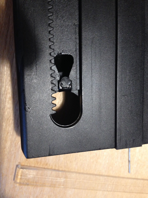

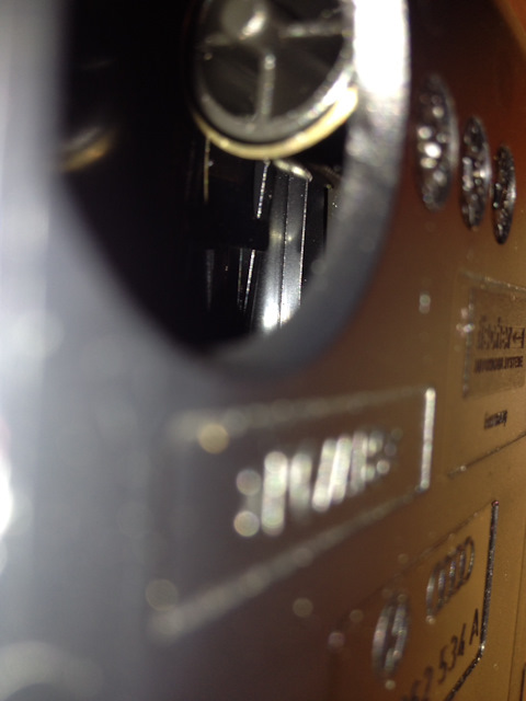

— закрываем подстаканник и снимаем шестеренку через специальное отверстие
Все собираем обратно.
