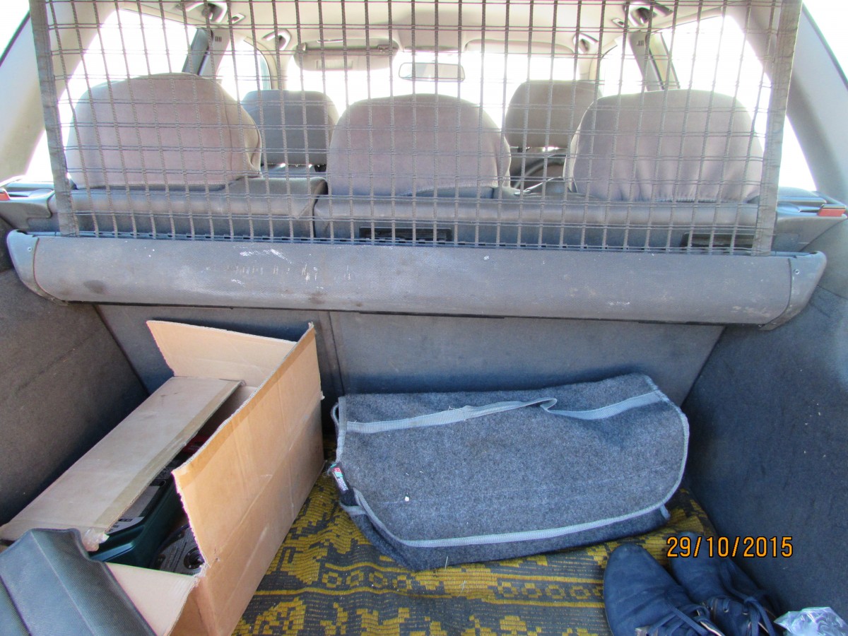

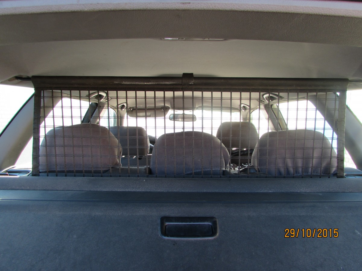

Собственно говоря приобрел вот такю сетку багажника но не могу понять как она крепить, может у меня нет чего в комплекте.
собственно сама сетка которая просто висит и опирается на боковые стенки

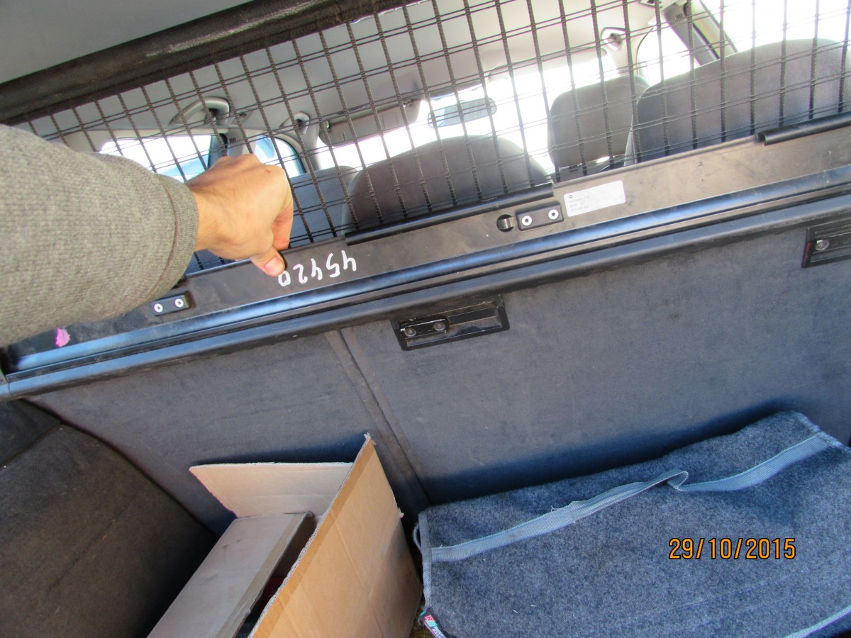

с обратной стороны по всей длине крепление, куда оно одеется
Сообщение antoxa_lp » 31 окт 2015, 18:53
Сомневаюсь что эта сетка от вашей модели кузова. Номер оригинальный в студию

продавец писал от ауди а4в5 1996-2000 г.в., а вот насчет номера вы правы хорошая идея как мне в голову сразу не пришло, гляну напишу.
Добавлено спустя 12 минут 22 секунды:
Номер 8D9 861 691, очень плохо видно вроде 1997 года выпуска.
Добавлено спустя 1 минуту 50 секунд:
все понятно модельный год тока до 1997
Сообщение parovoz » 02 ноя 2015, 01:53
Откидываешь спинки, в корпусе сетки два выступа, а в широкой спинке два отверстия, вставляешь и сдвигаешь в бок и все.
