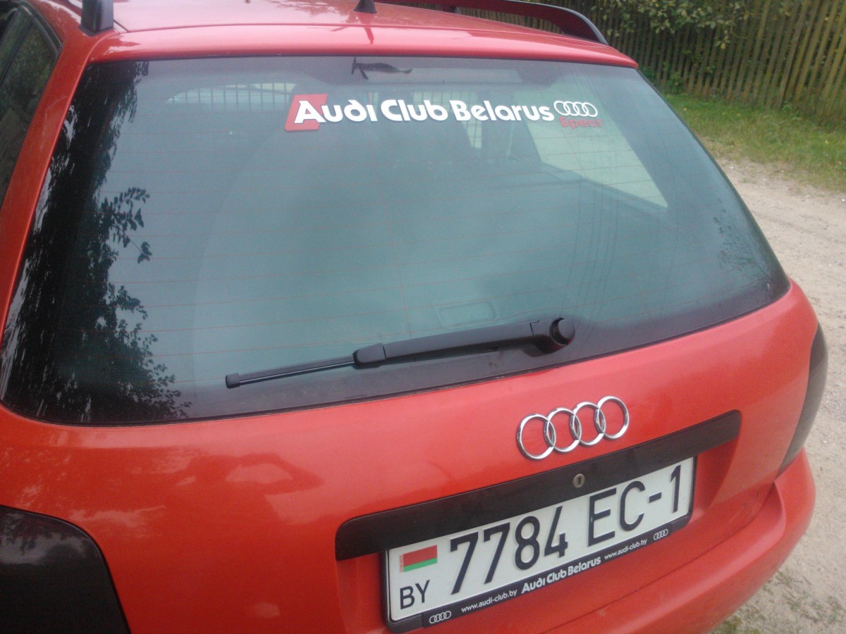

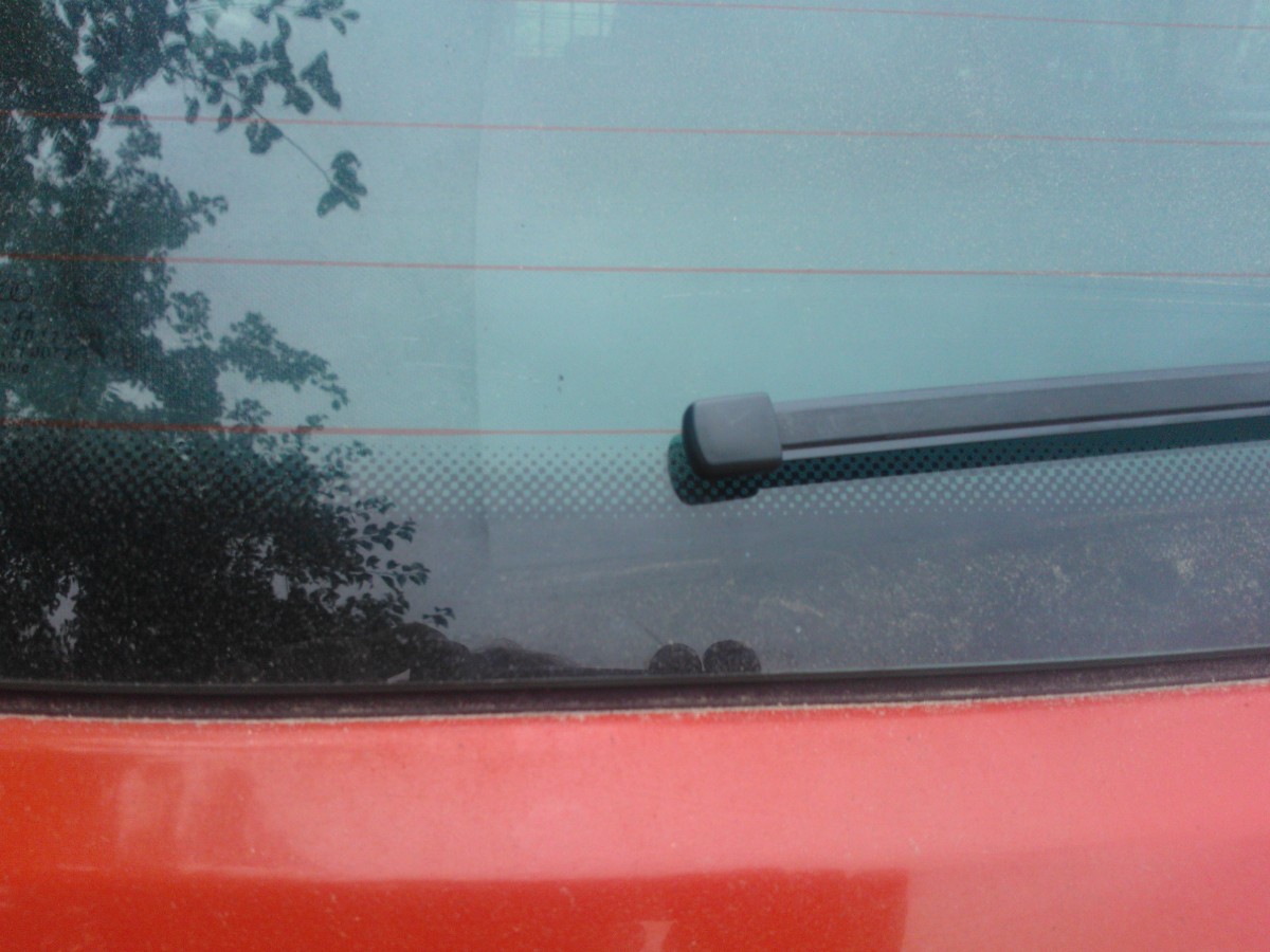

Сообщение Sereg@ » 12 июл 2014, 01:02
По указанным номерам всё становится как родное. Замена-дело пяти минут. Единственное, что новый комплект оказался короче старого.
Audi 100, 1.8DR, 1986г.в.--->> Audi 80, 2.0ABT, 1993г.в.--->> Audi A4 avant, 1.8AVV, 2000г.в.
Сообщение PhoeniX » 12 июл 2014, 10:39
Шустро ты! Про короткий дворник у меня мысли - его вроде как немного сдвинуть можно... буду ставить себе - поприкидываю что да как...
Sereg@
Сообщений: 191
Зарегистрирован: 20 авг 2010, 23:43
Авто: Audi a4 b5 avant
Имя: Серёга
Откуда: BREST
Сообщение Sereg@ » 12 июл 2014, 16:05
сказано-сделано!
В щётке как бы паз, в который становится крепление на поводке. Сдвинуть не получится. Но и не напрягает. Обзор вполне приемлемый
